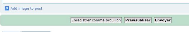

pour mettre des photos merci d'utiliser ça
les pieces jointes c'est pour mettre des PDF
