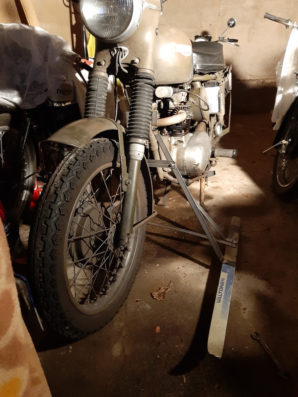

PHILIPPE a écrit : 08 avr. 2021, 17:45 J'avais tenté un truc pour rouler cet hiver
Mais on a pas eu 1mm de neige :mrgreen:
On essayera l'an prochain
Classe!
Mais attention à ne pas oublier de le démonter en partant en conditions normales sous peine de vivre probablement un premier virage compliqué!
(dit le gars qui a oublié sa béquille hier et qui a failli se gameler devant la porte de chez lui... Bah oui y a pas de coupe moteur la dessus quand on oublie de remonter la latérale... :roll: )
