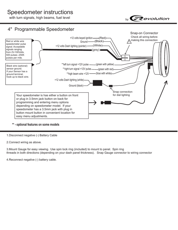

Bon, un tachymetre, après tout, n'est plus qu'un ampèremètre!
zerton, je ne connais pas les modelés Speedhut, mais si ton tachymètre c'est le même, essaye l’installation d'Alan, fil noir sortie de la clef de contact, c'est le plus simple, et pourtant le plus effectif.

C'est vrai qu'avec le montage utilisé par Alan, il n'y a même pas besoin de relais.

Ben oui, comme Alan, c'est ce que j'ai fait sur le Koso de ma Rickman depuis des lustres.

il faut simplement s’assurer qu'il n'y a pas de contact avec la masse : dans un support en poly c'est bon mais si c'est une platine alu il faudrait sans doute isoler pour éviter un court circuit.

Je vais essayer dès ce soir vos suggestions, rassuré par le fait que les boîtiers soient en plastoc.
Mais par rapport aux motos de piste, il y a ( comme sur le schéma plus haut) en plus l'éclairage.
Sinon, tout fonctionne correctement, je veux juste ne pas oublier de couper l'inter qui les commande quand je coupe le moteur.

zerton, le plus normal c'est que la carte de circuit imprime du tachymètre soit isolée internement de la carcasse du comptoir pour éviter des interférences entre le fil du capteur de l'allumage et la masse. Aussi parce qu'au contraire tu auras déjà eu un problème de fumée non-Lucas, et ce n'est pas le cas.
Mais jamais c'est en trop que tu testes son isolement par rapport la masse avec le tachymètre monté dans sa place. En cas d'avoir continuité avec la masse monte le tachymètre sur un porte comptoir souple et isolé de tous les pièces métalliques.

J'ai fait comme certains m'ont conseillé de faire, eh ben................ ça marche. :oops: :oops:
Pfff...Monter un relais, portnaouac !
Rien n'a fumé. Je mets le contact et les bouzins se réveillent. Bon, je n'ai pas l'éclairage du compte tours,
pas grave. Il y a normalement un balayage des aiguilles, là c'est réduit à un léger sursaut, pas grave.
