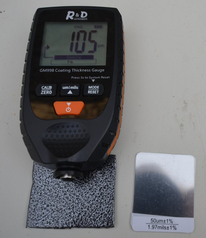

Donc j'essaye la poudre Silver Hammer (argent martelé), 180°C, 10 mn, je mets le four à préchauffer à 180°C.
Je mesure avec un pistolet thermique de chez Lidl, ça me semble correct.
Je n'utilise pas le pistolet à poudre pour cette petite plaque d'acier de 45 x 55 mm, je la décape, dégraissage à l'alcool à brûler (attention au feu !!).
J'utilise un pinceau et je saupoudre la plaque, si mal réparti je souffle et recommence, 3 essais et ça semble bon.
Je mets au four, posé sur le fond, la température du fond est à 240°C, j'attends que la plaque soit à 180°C et je règle le temps de cuisson à 10 mn.
Ce n'est pas l'idéal posé directement sur le fond, la température de la plaque monte à 190°C, je descends le thermostat du four à 165°C. On verra bien.
Il faudra une grille pour suspendre les pièces ou les poser.
Je sors la plaque et bien je trouve ça plutôt bien, voir les photos, c'est un peu irrégulier en épaisseur, je la mesure à environ 100 µm (après vérification de l'appareil à 100 et 150 µm).
J'essaye de rayer : ça semble bien dur et bien tenir !
Je trouve que c'est pratique et facile, la température ne semble pas être un problème à bien régler, la "peinture" est bien dure, tient bien, et pas de diluant, pas de nettoyage difficile,
faudra voir avec des pièces plus grandes suspendues à une grille et en utilisant le pistolet à poudre...
Un simple pinceau bon marché et ça suffit à saupoudrer...
Ce n'est pas régulier, 90 à 120 µm, mais c'est normal j'ai saupoudré avec le pinceau et c'est une peinture "martelée".

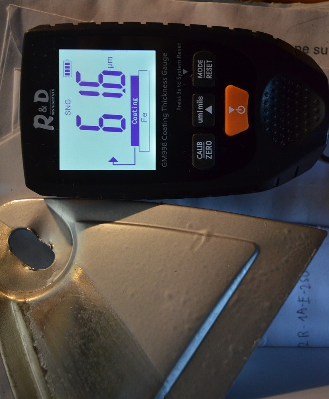

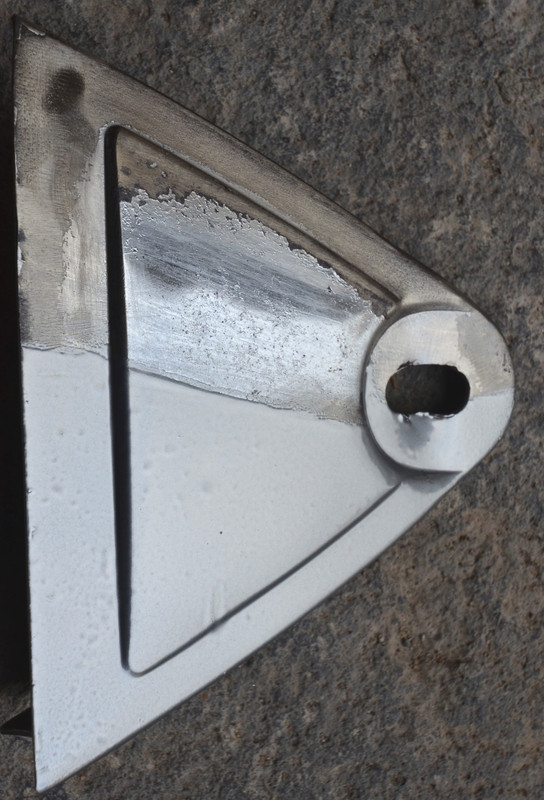

La pièce : une patte de phare dont le chrome est bien fatigué, je décape une moitié pour comparer la peinture en poudre "Silver Chrome" et le vrai chrome, enfin c'est du chrome italien (nickel + chrome) donc nettement moins bien que le chrome anglais de l'époque (cuivre + nickel + chrome).
J'ai dégraissé mais j'ai oublié de passer à l'air comprimé avant de passer à la poudre.
En connectant le tuyau d'air comprimé j'ai cassé le filtre en plastique (assécheur) du pistolet :oops:
Il en faudrait un plus solide et peut-être en amont du pistolet.

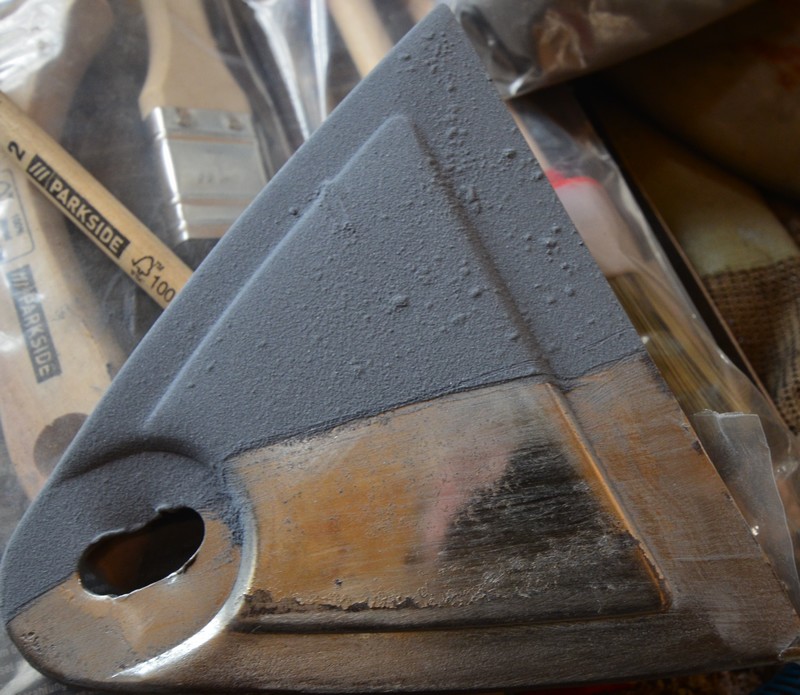

Je mets un masque à peinture (pour l'auto), le poudre est très fine et se disperse dans l'air facilement.
Je pulvérise, saupoudre, sans filtre et je me demande si c'est ça qui me fait des petits défauts de surface.
Je n'insiste pas c'est juste un essai pour voir ce que ça donne.
Avec le pistolet je secoue bien la poudre dans le godet, sinon ça ne sort pas, et je m’approche trop près de la pièce et ça amorce ! Ce qui occasionne un défaut de surface...
Pour de petites pièces on peut faire ça sans problème, mais pour des pièces plus importantes il faudrait une cabine pour ne pas mettre de poudre partout !
Dans le four la pièce cette fois placée sur une grille, la température ne monte pas bien donc je monte le réglage du four à plus de 200°C et une fois la pièce à 180°C je laisse 10 mn, et même un peu plus.
L'aspect est celui d'une peinture gris alu mais pas chrome, ce n'est pas avec ça que l'on peut avoir un semblant de chrome.
Elle est solide et on ne peut pas la faire sauter comme une peinture normale, malgré la faible épaisseur.
Je mesure l'épaisseur environ 60 µm, j'ai mis peu épais, je n'ai pas insisté avec le pistolet.

Patte de phare décapée en partie, à droite surtout
Poudre pulvérisée et essuyée sur une partie
