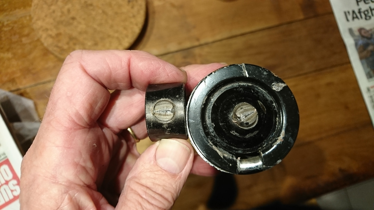

Une paille dans le métal est toujours possible et difficilement détectable.

En effet. Je n'ai fait qu'une photo hier soir à la tombée de la nuit, je verrai mieux de plus près
ce soir, lors de l'échange pour ramener la moto à la maison.
Pour ce qui est d'une éventuelle garantie, je n'y crois pas, mais je vais quand même remonter l'info
au vendeur, Andover ou RGM, fuck je regarde mes factures.

Les jantes de la roue d’avant des BMW R100 des années 80 avaient un problème pour lequel de parfois sur une jante tous les rayons cassaient d’un coup après d’un fort freinage. Après d’être détecté par l’usine ce problème de sécurité ils ont ouvert un appel de changement de ce sorte de jante par autre plus renforcée, qu’a resté ouvert même à 2015 ( et peut être qu’encore soit ouvert), pour s’agir d’un défaut de conception faible.
Pourtant je n’écarterai non plus ce sorte de défaut dans tes amortisseurs, et sûrement qu’une association motard ou de consommateurs aïe les moyens d’évaluer si il en est du a la faiblesse du matériel, ou de la conception (insuffisant épaisseur de la pièce cassée), ou simplement d’usinage, fonderie…
Le cas c’est que le problème ne vient pas d’un mauvais usage…, et vous deux aviez eu le risque de souffrir un accident très grave, même mortel! La CEE nous impose les CT pour une question de sécurité et aussi doit être si exigent sur la sécurité et la qualité des composants de rechange homologuées CEE.
Le fabricant est encore responsable donc l’amortisseur est encore dans sa vie utile.

Heureusement que ça n'a pas provoqué de chute.
Ça me fait penser à d'autres motos qui ont eu ce genre de casse (mono-amortisseur), il semble que dans certains cas l'amortisseur ne travaille pas uniquement en compression mais aussi en flexion, donc avec risque de casse de la tige, à cause d'un blocage ou serrage excessif au niveau de la fixation.
Ça devrait faire "rotule" au niveau de la fixation, le silent bloc (ou la rotule) doit permettre une oscillation, si tout est verrouillé bloqué ça peut finir par casser je pense.
Il se peut que ce soit seulement un défaut de la tige, mais j'ai tendance à penser qu'il faut un minimum d'effort en flexion pour qu'elle casse...

sinon...... très belle robe de paillettes ! ....une photo de l'ensemble serait elle envisageable ?

Bon, alors ... Paille ou papaye ?
Difficile à dire, pour moi...
Bon, alors faut que je vous dises que ces Hagon sont des Girling, je m'ai trompé.
050173, c'est la référence chez RGM où je les ai achetés en ...2017.
Ils disent: "similar to Girling", ce qui laisse entendre que ça n'en est pas...
J'ai donc remis une vieillerie à la place pour ramener la moto ce soir. Mais quel plaisir de partir et rouler sous la flotte alors que je ne l'avais pas prévu !
Je ne m'en souvenais plus...
Quant à ceux qui font les malins sur une éventuelle "surcharge pondérale" de mon épouse et passagère, j'ai les noms !
Vous ne perdez rien pour attendre

On dirait que la tige s'est fendu en 2 au milieu....
Je ne sais si c'est ça, ni ce que ça dit des efforts sur cette tige.

A priori pour moi d'après ta photo Zerton c'est une rupture de la tige dans tout son diamètre et pas une paille dans le métal,mais bon l'important c'est que vous n'avez pas eu d'accident.
