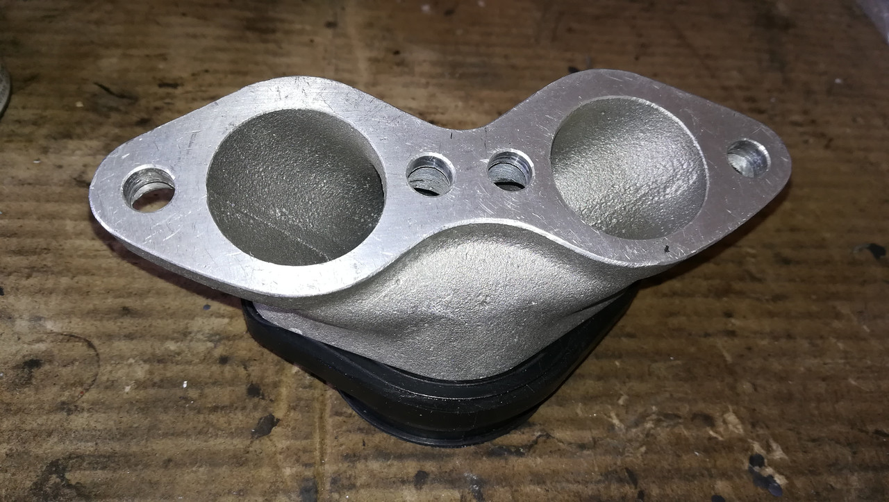

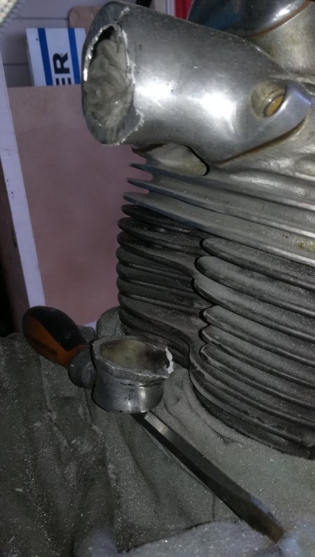

C'est difficile quand on a pas les pièces sous les yeux et c'est peut être une grosse connerie.... C'est une idée :
Vu la "gueule" de cette pipe, on peut se permettre des choses : tronçonnage comme tu dis ou autres agressions.
En voyant tes photos il n'y a pas un ENORME défaut d'alignement, il ne faudrait pas grand chose pour que ta clé passe.
Et si tu faisais, dans la pipe, le passage de ta clé allen bien dans l'axe de la vis.
Une fois ça fait, plus facile de tronçonner proprement à l'établi ou de la réutiliser.
Ça dépend de ce qui vient sur la pipe (caoutchouc?)

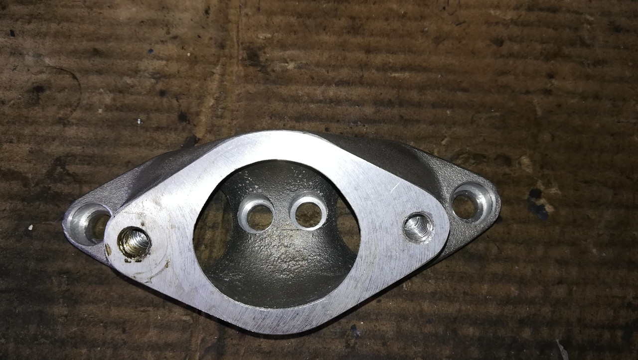

c'est le montage des pipes mono carbus pour les commandos .
[/quote]
Oui celle-là c'est le bon modèle pour un mono carbu monté sur toutes les commandos en mono carbu,pas bidouillé comme celle* qui était sur ta commando quand tu l'as acheté.
Perso je revendrais cette pipe* et achèterais celle ci-dessus si tu veux revenir au mono carbu.

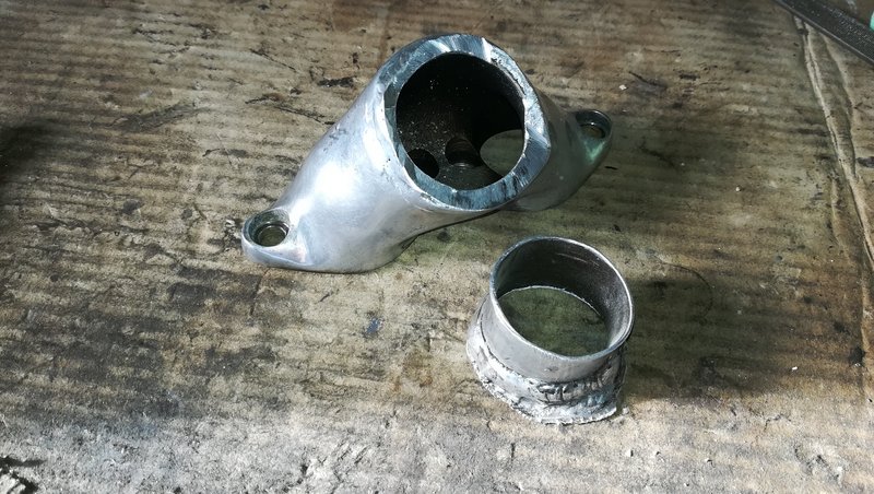

bon , finalement , çà s'est terminé... dans la douleur ! j'ai tenté vos solutions , sans succès . Avec un moteur sorti du cadre , ç'eut été peut être possible avec le cardan et un bout de clé 6 pans coupé , emmanché dans une douille de 6 . Mais pas d'inquiétude, j'ai pas fait çà sans plan B sous le coude .
