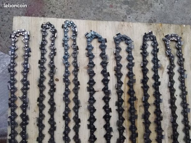

Sinon, Leboncoin. Des fois ça vaut le coup.
En lot....
Re: Chaine secondaire
Publié : 04 nov. 2021, 17:38
par PPAT
Non, celles-là, c'est pour aller au bal :mrgreen:
Publié : 04 nov. 2021, 17:42
par loulou
Pis ça coupe court à la discussion :lol:

Pour trancher dans le vif :mrgreen:
