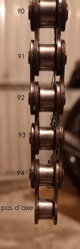

L'ancienne chaine fatiguée fait :
94 axes + l'attache rapide
Pas (distance entre axes) = 16,3mm
largeur extérieure au niveau du maillon (pas la largeur de l'axe) = 13,3mm
Largeur HT (en fait largeur de l'axe) = 15,4
Largeur intérieure toujours au niveau du maillon = 6,8mm
Diamètre du rouleau (fatigué) = 10mm
Que dois je commander sur le net ou chez un revendeur?

Et puis je suis sûr de mon décompte : 94 axes, ça fait jamais 98 maillons (comme ils prétendent)

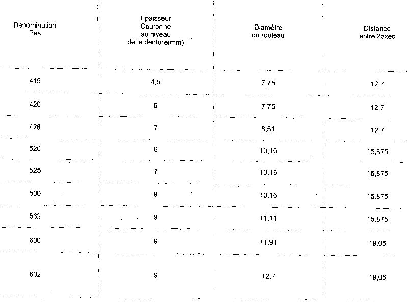

Ca serait donc de la 520
Distance entre axes 15,8mm , ça , ça colle avec ma chaine et mon pignon (neuf) de sortie de boite
Épaisseur PSB au niveau des dents je trouve 6mm
Diamètre d'un rouleau fatigué de la mienne 10 pile donc 10,16mm sur de la chaîne neuve, ça parait cohérent.
Si je commande 94 maillons , il n'y a pas d’ambiguïté, je vais bien avoir aux 2 bouts de quoi mettre l'attache rapide?
En fait , j'ai une chaine avec 96 rouleaux

A mon avis, si tu commandes 94 maillons il va te manquer un bout.

Pour moi, un maillon = deux rouleaux et deux axes.
