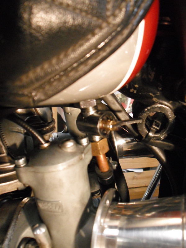

Mikuni, Amal, Wassel... en attendant, cette moto semble avoir collé tout le monde. Aucun gagnant au jeu des erreurs pour l'instant :P
Une autre question pour une autre piste:
Le fait que ce moteur serait un modèle 1963/1964 (pas de trou de calage de point mort derrière le cylindre) monté dans un cadre 1969, pourrait avoir une incidence sur les 2 soucis décrits précédemment? Culasse ou son positionnement dans le cadre légèrement différents?

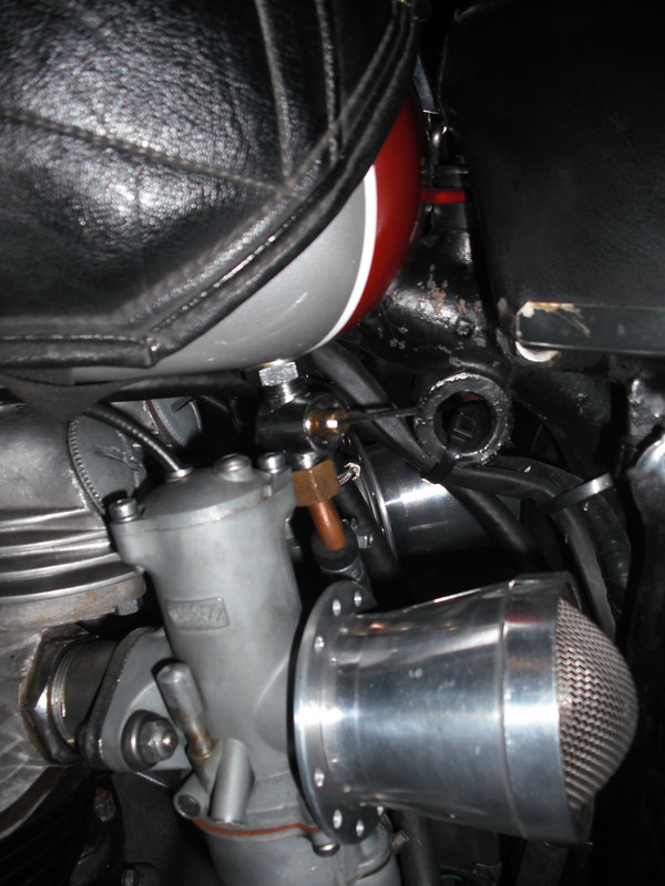

Après examen minutieux de toutes les photos, j'ai l'impression que mon réservoir est légèrement plus court que ceux des autres photos. Du coup, les robinets seraient un peu plus en avant.
Ca ne se voit pas très bien sur mes photos, mais à gauche le corps du robinet touche le carburateur et fini par entamer ce dernier :x

J'ai constaté , au fil de mes explorations motocyclettistes, que tous les réservoirs de Triumph n'avaient pas le même positionnement de robinets....Après, était ce en fonction de l'évolution du modèle , ou du fait que c'était Dave ou Charles qui faisait les perçages....

réservoir court je me doute ou alors INDIA si il est vraiment trop juste il ne va pas dans les fixations du cadre ,les différences du cadre sont d'aprés mes souvenirs l'angle de fourche le systeme neiman
et le fraisage au niveau de l'etancheité a la fixation du bras oscillant ,je pense que de virer les cales de perle a pinpin et une bonne tournure des robicots ça devrait le faire.A Verifier aussi la verticalité des carbus par rapport au vissage des pipes... aprés chacun sa chapelle et sa crémerie; des photos de la mienne juste pour voir

Merci Jean-Pierre pour ce dernier avis que je vais suivre. De toute façon, cette moto n'est pas destinée à faire des dizaines de milliers de kilomètres, je vais donc supprimer ces entretoises et voir une fois démontées, s'il est possible de réduire un peu la longueur des pipes pour gagner un peu plus.
