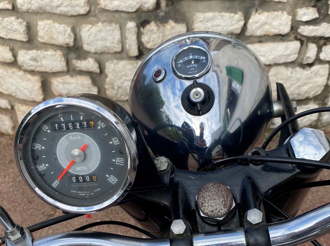

Je suis un peu surpris ...en relisant ton post , je me rends compte que ta Veloce me semble antérieure à 1969 : en 1969 les Venom étaient en configuration MK 2 , en gros une Thruxton avec petites soupapes et jantes acier , mais, pour le reste quasi identiques . La tienne a encore les caches de fourche en tôle , antérieurs, le simple came à l'avant , et n'a pas de compte-tours...c'est une configuration du début des années 60 . Si tu me donnes ton numéro de cadre RS ....(si 1969, alors un numéro compris entre RS 19500 et RS 20000 est plausible et un moteur VM 6xxx) on pourra la dater précisément.

c'est donc bien une 69 ...ton compteur, c'est un chronometric ???? Elle a du sortir à peu près en même temps que la mienne (RS 19908 )

Voici un photo du compteur, ça n'a pas l'air d'être un Chronometric (c'est pas marqué dessus
Par contre, je me suis fait piéger, sur l'ampèremètre, j'ai vu 12 donc je me suis dis chouette elle est en 12V
en lisant la doc ce matin c'est du 6V.
Faut que je trouve une batterie et l'ampoule du feu arrière qui as disparue...
