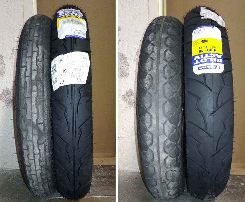

Les pneus en taille basse ont une énorme différence de hauteur avec des tailles normales, j'avais vraiment été étonné.
A l'achat de mon A65 j'avais des : 3,60 x 19 à l'avant et des 4,10 x 18 à l'AR et je ne comprenais pas pourquoi la moto avait l'air d'avoir des pneus de mob...
Voici la comparaison visuelle des pneus "Taille basse" montés et gonflés à gauche
et les pneus neufs "normaux" (tailles d'origine) non montés à droite...
...............................3,60 x 19 et 3,25 x 19 ...............................................4,10 18 et 4 x 18

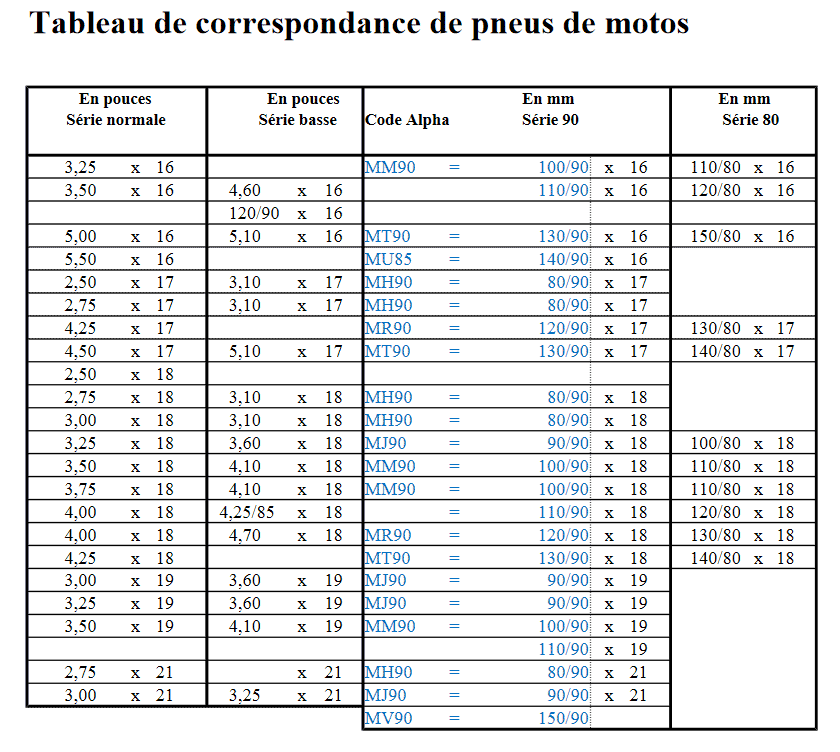

Voici un tableau assez intéressant pour s'y retrouver dans les différentes tailles de pneus :
Inutile de dire qu'un pneu taille basse à l'AR (4,10 x18 ou 4,10 x19) réduit d'environ 10% la démultiplication finale, ce qui n'est pas rien.

Shadock44 a écrit : 29 mai 2022, 16:02 Les pneus en taille basse ont une énorme différence de hauteur avec des tailles normales, j'avais vraiment été étonné.
Au moment de lire ta réponse je ne m'avais pas aperçu que pour un profil 3,6 l’équivalence est 3,25 et que tu as acheté un 3,5, et pour autre 4,1 l’équivalence est 3,5 et tu as monte un 4. De meme tu as inclus la table d’équivalences en dessous! C'est pourtant normal la différence de diamètre et tu as montes des pneus plus grands.

Pachi a écrit : 03 juin 2022, 14:33 Au moment de lire ta réponse je ne m'avais pas aperçu que pour un profil 3,6 l’équivalence est 3,25 et que tu as acheté un 3,5, et pour autre 4,1 l’équivalence est 3,5 et tu as monte un 4. De meme tu as inclus la table d’équivalences en dessous! C'est pourtant normal la différence de diamètre et tu as montes des pneus plus grands.
Quand j'ai remplacé mes pneus je ne cherchais pas à retrouver l’équivalence des 3.60 x 19 et 4.10 x 18
qui étaient montés lors de l'achat de l'A65L, car visuellement c'était assez vilain.
Je cherchais au contraire à retrouver un look normal et j'ai donc monté les préconisations d'origine : 3,25 x 19 et 4 x 18 (série basse).
Le tableau ci-dessus m'avait permis de comprendre pourquoi les pneus qui étaient montés me paraissaient si petits.
