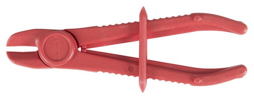

Est-ce que certains d'entre vous utilisent une pince de ce genre pour pincer la durite d’huile qui va du réservoir d’huile au moteur lorsque la moto est en hivernage ?

Je n'utiliserais pas ça, de peur de déformer ou abîmer la durite et en réduire le débit.
Je persiste à penser que le mieux est de ne rien faire. Dans le cas où l'arrêt à été long, ouvrir simplement le bouchon de vidange du bas moteur.

Sur les triumph ça ne sert a rien
C'est une pompe a piston et l'huile ne descend pas
A la difference des pompes a engrenages des norton et BSA

Canopy34 a écrit : ↑12 déc. 2022, 18:00 Est-ce que certains d'entre vous utilisent une pince de ce genre pour pincer la durite d’huile qui va du réservoir d’huile au moteur lorsque la moto est en hivernage ?
oui moi ;
c'est plus mieux qu'un serre joint de maçon :roll:
