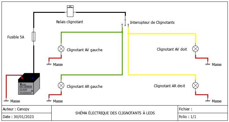

Bonsoir à tous,
J'ai fait un shéma pour installer des clignotants à leds montrés sur ce topic.
Pensez-vous qu'il est correct et que je ne vais pas mettre le feu à ma Bonnie ? :mrgreen:

Publié : 30 janv. 2023, 19:16
Y m'a l'air tout bien ce schéma...
Juste une petite question aux spécialistes: Ne faut-il pas aussi une masse à une centrale clignotante?
Parce que au fond, c'est comme un relais, non ?

par JR
a priori il y a une masse

par Canopy34

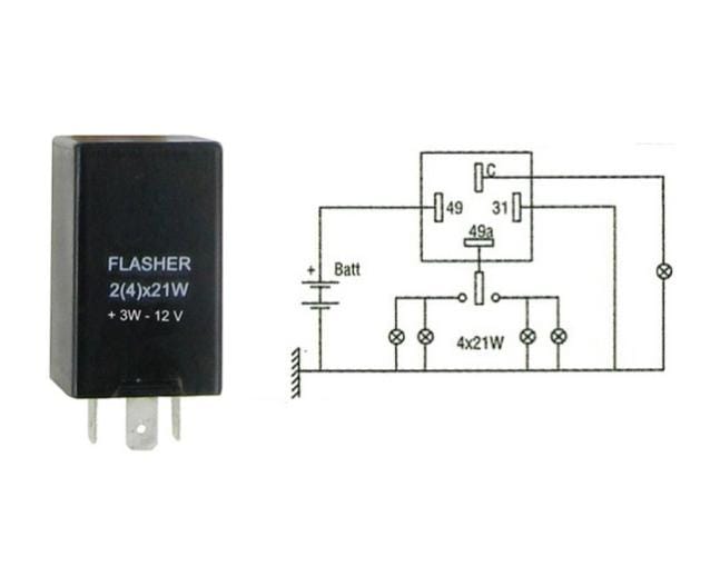

Oui, mais moi je veux monter des clignotants leds. Il me semble ; d'après mes recherches ; que ce n'est pas un relais clignotant bilame qu'il faut installer, sinon le clignotement ne sera pas bon car pour permettre à une centrale, non prévue pour l’emploi d'ampoules LED, de fonctionner correctement, il est nécessaire de lui fournir la quantité de courant dont elle a besoin. Pour résoudre le problème de vitesse de clignotements, il faudra donc ajouter des résistances en parallèle des LED.
Il existe des relais clignotant pour les leds et ils ont seulement deux fils :
Je pense donc que mon shéma est bon, mais à confirmer par les pros en électricité :!: ... :P
Par contre je ne sais pas où mettre le voyant... :cry: ...
