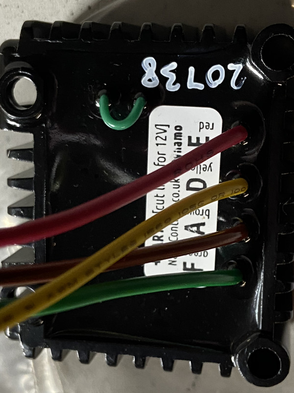

Salut
Je vois que je ne connais rien à l’électricité de la dynamo !!!
Comme je refais la Dynamo complètement je me suis dit qu’il valait mieux changer aussi le régulateur
J’ai donc commandé en même temps un régulateur négative earth
Voici les photos
Je n’ai encore pas démonté l’ancien sur la matchless
Voici les photos
- Messages : 11735
Re: Dynamo Matchless G9
J'ai le même sur ma BSA.
En 6V il faut laisser le petit fil vert, en 12V, il faut le couper (vérifie quand même sur le mode d'emploi)
- Canopy34
- Messages : 683
- Localisation : Hérault
ça à l'air d'être marqué sur l'étiquette, mais bon, vaux mieux vérivier avant...
