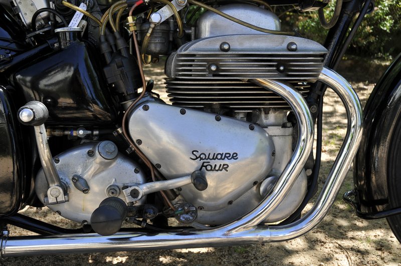

Ca a l'air d'être 2 twins attelés.
Mais c'est quoi l'ordre d'allumage?
Est ce que les vilos sont à 360° (les pistons avant montent en même temps, les pistons arrière également) ? Décalage de 180° entre l'avant et l'arrière?
Est ce que les vilos sont calés à 180°? Alors comment les pistons montent ils? AV droite et AR gauche en haut les 2 autres en bas????

Avec un Twin les deux cylindres sont en haut ou en bas en même temps ce qui multiplie l'inertie des deux pistons et fait vibrer beaucoup le moteur.
Avec 4 cylindres on peut annuler pratiquement les vibrations et repartir l'inertie du piston d'avant en arriéré et de gauche a droite. En ce cas le cylindres auront une remonte et uns descente en croix.

Merci de ta proposition Jivaro, mais les faits relatés ici sont prescrits, j'ai pu trouver une remplaçante sur la baie, de temps en temps on y trouve, ça et là, des viscères de square four qu'un amateur un peu moins enthousiaste, et un peu plus réaliste, a décidé de vendre au plus offrant.
Cher Elmo, pour ta question métaphysique, voici la réponse que la suite du récit t'aurait apporté : les 2 vilos sont calés à 180° , les attelages appairés en croix. Le bruit est très particulier. Proche du Berliet faisait remarquer le père Zerton.

Xpongebob a écrit : ↑12 févr. 2023, 22:26 Cher Elmo, pour ta question métaphysique, voici la réponse que la suite du récit t'aurait apporté : les 2 vilos sont calés à 180° , les attelages appairés en croix. Le bruit est très particulier. Proche du Berliet faisait remarquer le père Zerton.
Oui, en fait, le calage est celui d'un 4 cylindres en ligne de voiture très conventionnel:
Les pistons montent 2 par 2 à la culasse, l'un étant en compression et l'autre en échappement. Il en résulte une explosion tous les 180° de tour de vilo, et un bruit semblable à celui d'une 4CV Renault.

elmo a écrit : ↑13 févr. 2023, 08:34
J'ai quand même vu que l'ordre d'allumage est 1-2-3-4....
Alors là, eh j'm'essscuze, mais pour les 4 cylindres c'est généralement 1-4-3-2 ou des fois 1-2-4-3, mais c'est pour des moteurs en ligne,
alors qu'ici c'est pas le cas...
