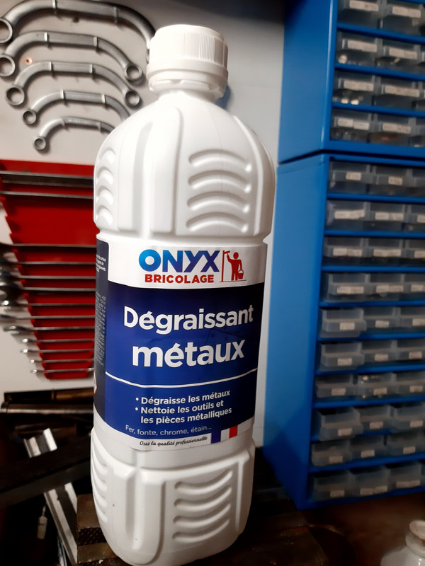

Pour degraisser , logiquement , j'utilise ça

PHILIPPE a écrit : ↑11 févr. 2023, 22:29 Degraisser avec un liquide gras , ouais pourquoi pas :mrgreen:
Le degraissant metaux va tres bien aussi et c'est plus sain pour la peau et les poumons
Pour nettoyer les disques d'embrayage , rien de mieux que le nettoyant frein
Le pétrole lampant c'est pour nettoyer tout l'extérieur de la moto ou le primaire par exemple.
L'acétone pour les disques d'embrayage (soit tous les 3 ans en moyenne) ou,comme Elmo avant de mettre de la pâte à joint,utilisation en extérieure évidemment,et là c'est pas plus nocif que quand tu fais des dizaines de pleins dans ta voiture quelque soit le carburant.
Après le nettoyant frein c'est pas innocent non plus :
