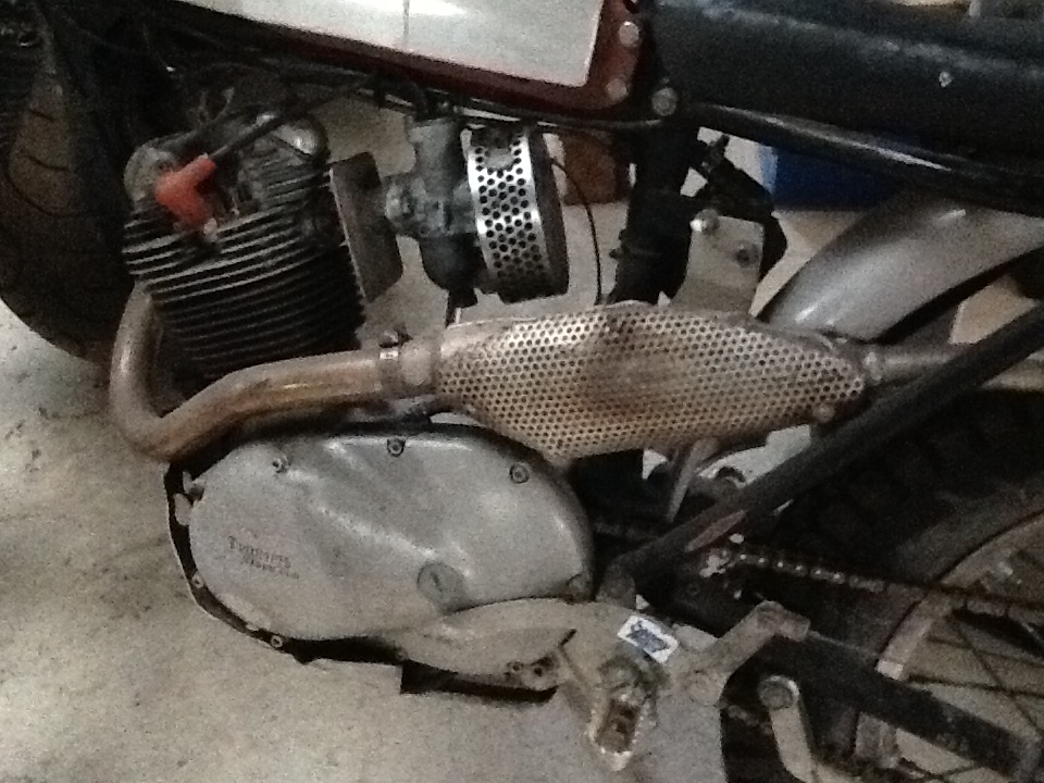

Plus beaucoup de cartes dans la pioche :
de l'huile dans le carter moteur,
t'as l'impression que c'est la compression, mais c'est l'huile, elle est chassée aux premiers tours mais Newton la remet en place et ça stoppe le bouzin....
pit'être que le retour est bouché...

Je pense à un truc : elle a le montage energy transfer ? Si oui, il y a un calage à respecter entre l'alternateur et l'allumage pour avoir l'intensité correcte à la bobine ...
J'ai souvenir de m'être bien pris le chou sur une il y a bien longtemps !

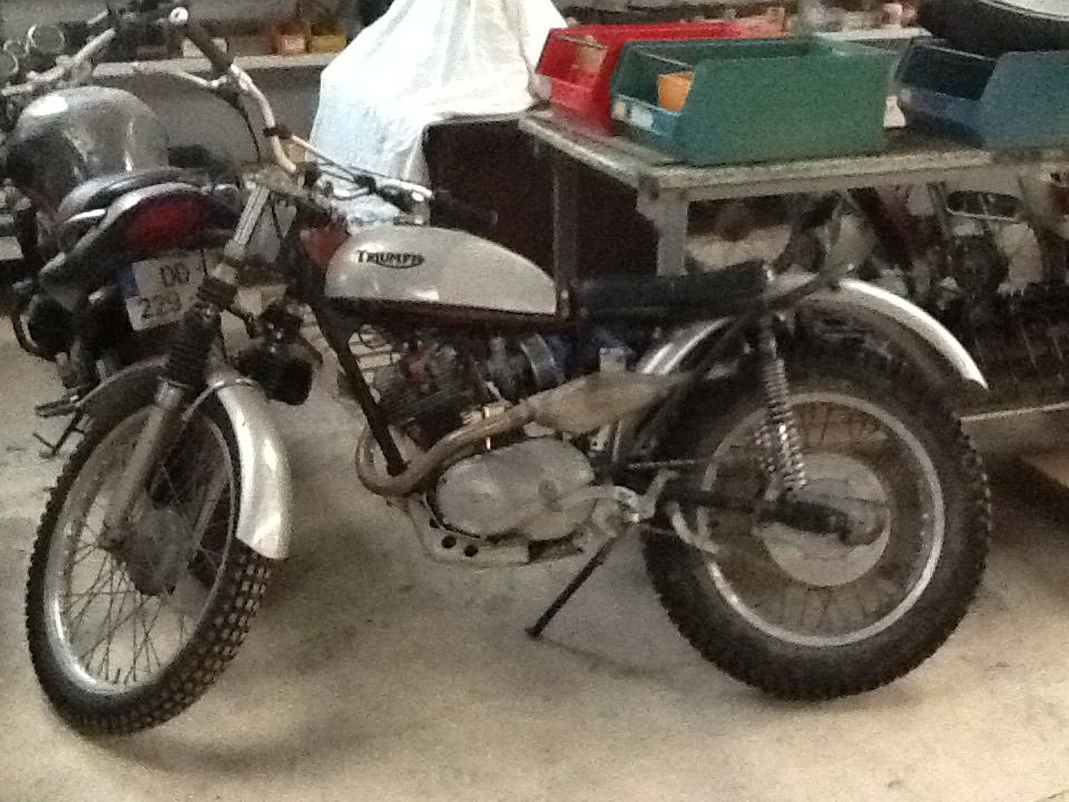

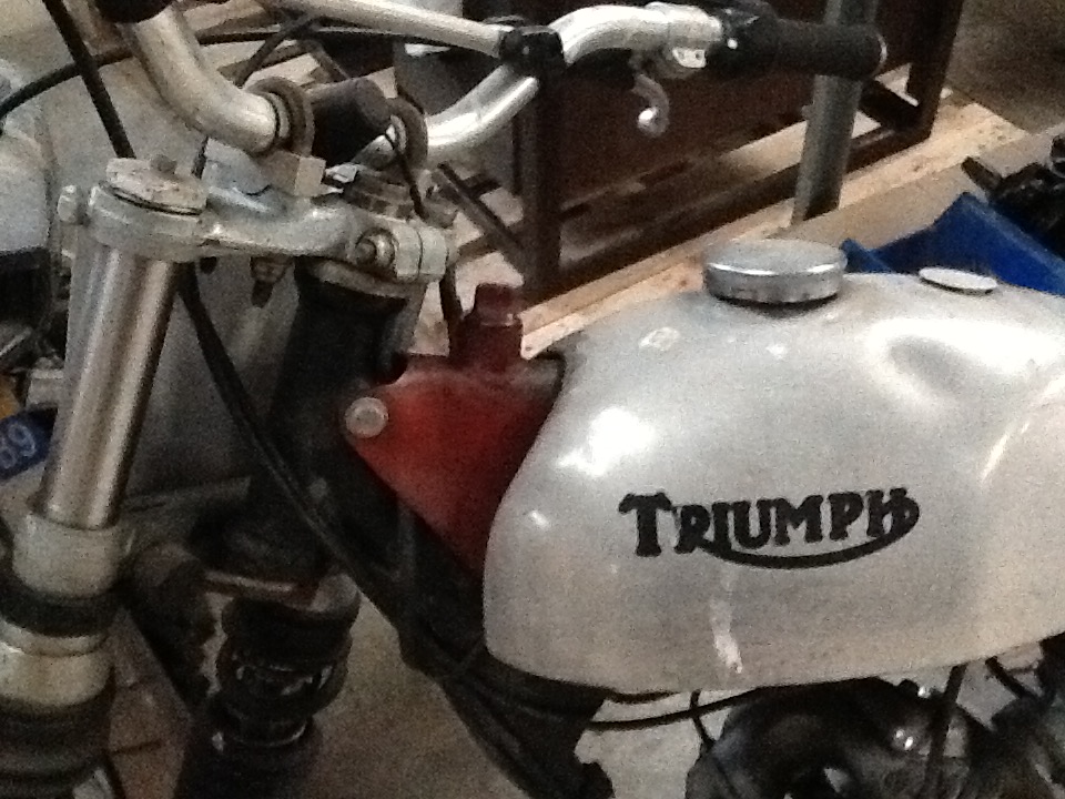

alorssse je cherchais un réservoir d'huile partout... ? pour répondre à Neptune
m'en fait, il était dans le cadre ! :shock:
ça semble etre une vraie Sammy M, elle en a au moins l'équipement
Messages : 16866
Re: Pif Paf Ratasputsh Bang Paf schhhpoufff ! fait la Tiger cub 200
Si tu penses que c'est une Sammy Miller, l'avantage c'est que tu peux lui envoyer des photos et il te répondra.
Pour le résé d'huile, ça doit pas contenir guère plus de 750 cc ce truc là...? :roll:
