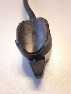

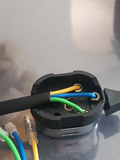

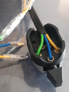

Tête de noix a écrit : ↑16 mai 2023, 11:34 ...Attention car les plots de serrage des fils entrent en contact avec le guidon...
Suite à tes conseils, je viens de faire un couvercle pour l'intérieur du commodo de clignotants afin de tout bien isoler...
C'est un cache en plastique et j'ai utilisé un peu de "tablette plastique thermoformable IDFORM". Il suffit de mettre un morceau dans de l'eau chaude et on peut le malaxer et le former comme on veut.
Image Image Image
J'ai mis un film plastique sur les fils pour ne pas que cela colle et le démoulage est ainsi parfait.
Je fixe sans soucis le commodo sur le guidon et les attaches latérales tiennent bien.
