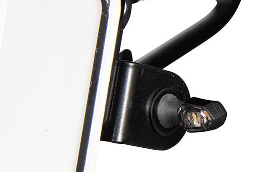

Je sais, pas très orthodoxe les clignotants sur une T120 de 69 mais prudence étant mère de sûreté j'ai opté pour une paire de glignos discrets (à l'arrière sur le haut des amortos) et également deux petits voyants sur le tableaux de bord de manière à savoir où j'en suis.
La centrale réglable est placée dans le phare.

Quand tu auras un passager (gère) des sacoche,valises,un sac derrière la selle cela risque de ne pas se voir beaucoup non ? Perso je les aurais mis plus à l'arrière.

Je pense en mettre sur ma Bonnie de 1968 et ce serra de chaque coté de la plaque d'immatriculation.
"Tête de noix", ce sont des kellermann atto et il n'y en a qu'a l'arrière ?

Jamais de passager ou de passagère ni de sacoches sur cette vieillerie, j'ai ma Speed Twin pour ça.
La T120 c'est juste pour faire un tour de moins de 100 bornes dans le Vercors ou la Chartreuse et l'admirer dans mon garage...
Effectivement pas de clignos à l'avant, c'est un choix esthétique délibéré. A l'avant on gère plus facilement qu'à l'arrière.
PS : ce sont des "merdouilles chintoc" à pas chère mais en alu et de bonne facture.

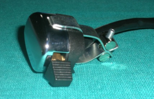

Tu as utilisé quoi comme commodo pour actionner tes clignos?

Pour le bouton : interrupteur de clignotants de chez Scootermarket (20€)

Je vais utiliser le même (SCOOTERMARKET) :

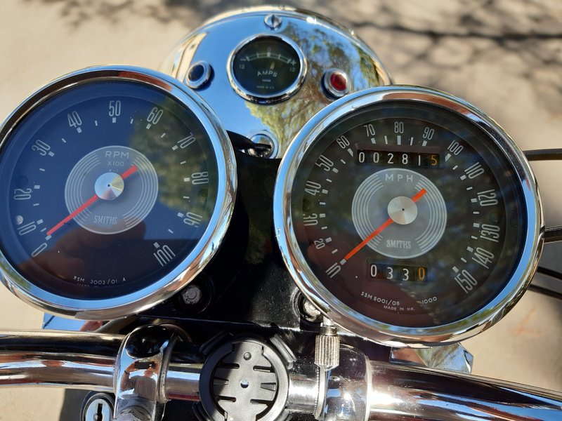

Les compteurs sont des répliques des Smiths de 1968 que je trouve plus beaux que ceux à partir de 1969...

En ce qui concerne les compteurs ils étaient livrés avec la bécane. Par contre Scootermarket a exactement les mêmes en vente.

Je te remercie pour le lien. Pour les compteurs, j'ai ceux d'origine sur ma Bonnie de 1968 (MADE IN UK) et c'est un plus pour la valeur de la machine.
