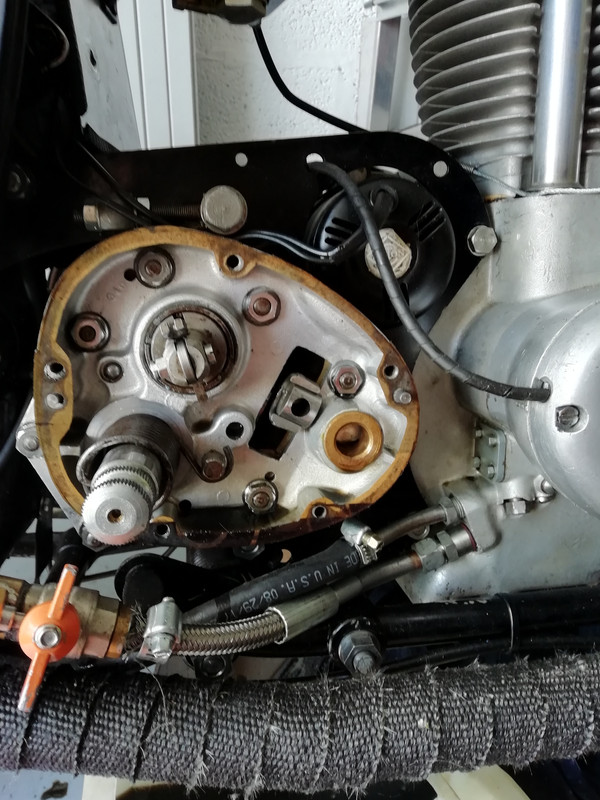

Bon, je suis retourné voir cette boite de vitesse. Effectivement, le cliquet n'était pas dans une bonne position au repos comme sur le schéma, il était plus près de la pièce crantée d'un côté que de l'autre.
J'y ai remédié assez facilement en desserrant la pièce où viennent se placer les brins du ressort et en la déplaçant légèrement, car le propriétaire m'a dit avoir ovalisé un peu les trous (sont ils ovalisés d'origine ?). Ensuite après remontage du couvercle, les vitesses passaient toutes bien en faisant un peu tourner la roue.
On en a profité pour resserrer la bague filetée qui maintient le mécanisme d'embrayage avec un outil qui va bien, car tout tournait.
On a voulu faire un petit essai dans la rue, mais la moto a vite calé et a été impossible à redémarrer. Il y aura certainement un réglage d'allumage à faire, la moto n'a jamais été complètement mise au point.
Merci à tous pour votre aide, voici une photo de la moto en question. C'est donc un moteur de cross tout alu de 350 réalésé en 420 et monté dans une partie cycle de G80 oscillante transformée en rigide. L'ensemble ne manque pas d'allure, même si je préfère les motos d'origine. A noter le joli autocollant du réservoir d'huile qui a du être posé par Jean-Paul Altayrac.
