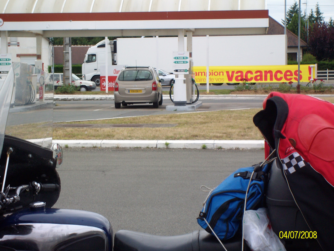

A mon premier voyage a Freteval, pour un petit erreur de calcule et pour me tromper du chemin dans le centre ville je dus pousser pendent beaucoup de temps ma Sanglas pour arriver a une pompe a essence de Vendôme..., quel souvenir, tout le monde inquiet pour moi..., ou plus bien pour le jamon que j'emportait!
