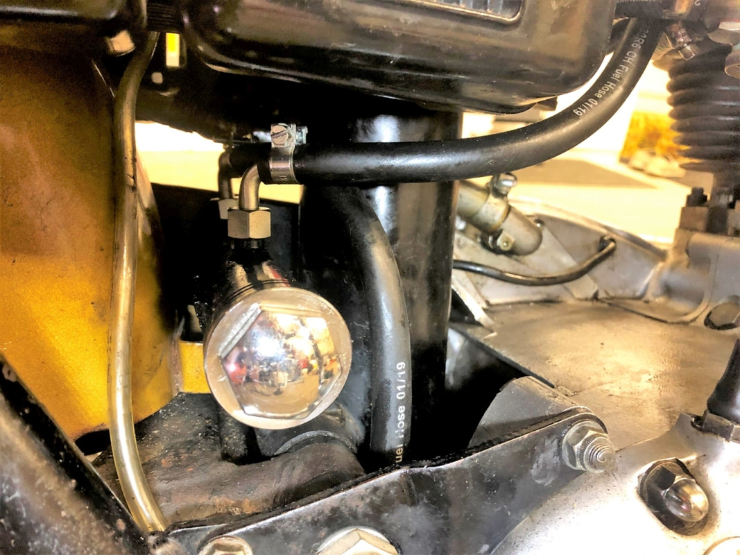

Sur BSA et Triumph on peut monter (sur le retour) un filtre de Trident.
https://www.tricor-andy.com/product/oil ... il-models/
Je l'ai monté comme ça " (sur ma T140, mais c'est possible sur toutes les Triumph du moment qu'il y a un tube de cadre quelque part)

Quand on voit la finesse des particules sur les photos des collègues, si on veut éviter de démonter pour nettoyer l'épurateur, c'est ça qu'il faut arrêter.... alors les tamis :roll: . Je crois qu'il FAUT un vrai filtre ou accepter de nettoyer l'épurateur toutes les 50 ou 60000 Kms (ce qu'il va falloir que je fasse aussi bientôt car le filtre , je viens de l'installer et comme je ne sais pas exactement combien j'ai fait de bornes avant ça....)
Il existe , chez Tricor Andy , le même filtre que le mien mais avec des fixations sur celles du garde boue arrière et c'est beaucoup plus discret.
J'aurais bien monté celui là mais je ne pouvais pas . Pas la place. Peut être que l'A7 ne l'accepte pas????
https://www.tricor-andy.com/product/oil ... eturn-oil/
Malheureusement ils sont en rupture de stock. Mais ils en auront peut être dans un moment.
