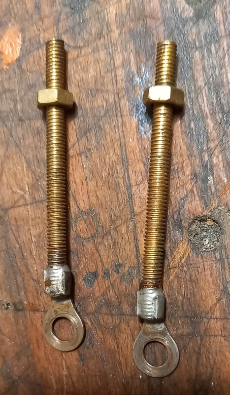

Mais tu as un allumage électronique donc interdiction de retirer un capuchon de bougie et de démarrer sous peine de griller le bloc calculateur.
Il faut mettre une tige filetée de 4mm en contact avec le téton de ta bougie et enfoncer le capuchon sur la tige filetée.
Tu fais ça sur les 2 bougies , ensuite pour empêcher un cylindre de donner, tu mets sa tige filetée en contact (avec un tournevis) avec la masse (ailette de la culasse par exemple).
Voilà, ton moteur ne tourne plus que sur un cylindre et là, tu règles la vis de richesse du cylindre qui donne (évidemment) pour obtenir le régime maxi.
Tu inverses et tu règles l'autre vis de richesse.

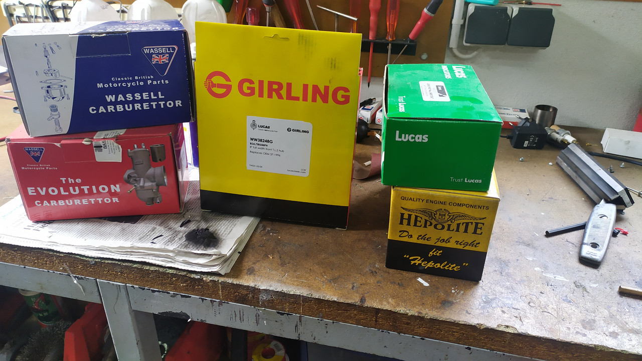

Les WASSELS sont des copiés,des contrefaçons,Amal est depuis des années en procès avec ce faussaire
D'autant qu'on a aucun recul (plusieurs dizaines de milliers de kms ) sur cette marque de carbu donc on peut pas dire aujourd'hui que c'est mieux dans 10-15 ans peut-être.

j'ai des wassel et c'est le top et sur ma BSA j'ai Mikuni c'est le super top ,contre façon ? wassel est une vieille marque d'accessoires pour Anglaises et ses carbus sont fabriqués en Asie ou autre comme certainement les new AMAL
je viens de montér des machoires Girling qui vont trés bien mais qui viennent certainement d'Inde comme Lucas ,il faut plutôt se réjouir que grace a la mode vintage de nombreuses pieces adaptables made in ailleurs soient disponibles sinon nos motos seraient juste en exposition au fond du garage ,j'ai pour exemple une Yamaha DTE ,il me manque le bouchon de resservoir et le raccord filtre a a ir et bien c'est introuvable

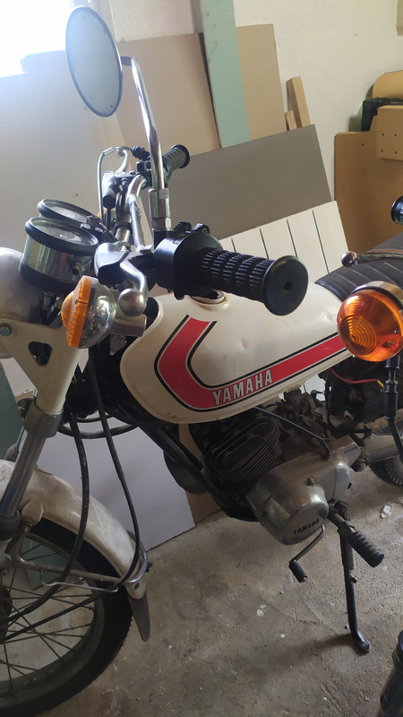

Je pense à un truc Jean Pierre, peut être que Wassell fabrique des bouchons de réservoir pour ta Yam de meilleur qualité que les vrais????

je comprend que pour certains ne pas utiliser des pieces NOS pour des motos dont l'usine a fermée depuis 50 ans c'est invivable .Angoissant de penser que ses soupapes viennent peut être d'Inde et pire encore ses écrous de rayons de Taiwan ...quel dur réveil un dimanche matin de découvrir un made in China sur l'ampoule de veilleuse achetée l'année précédente sur un site Anglais spécialisée d'une marque empreinte d'un certain sectarisme...
