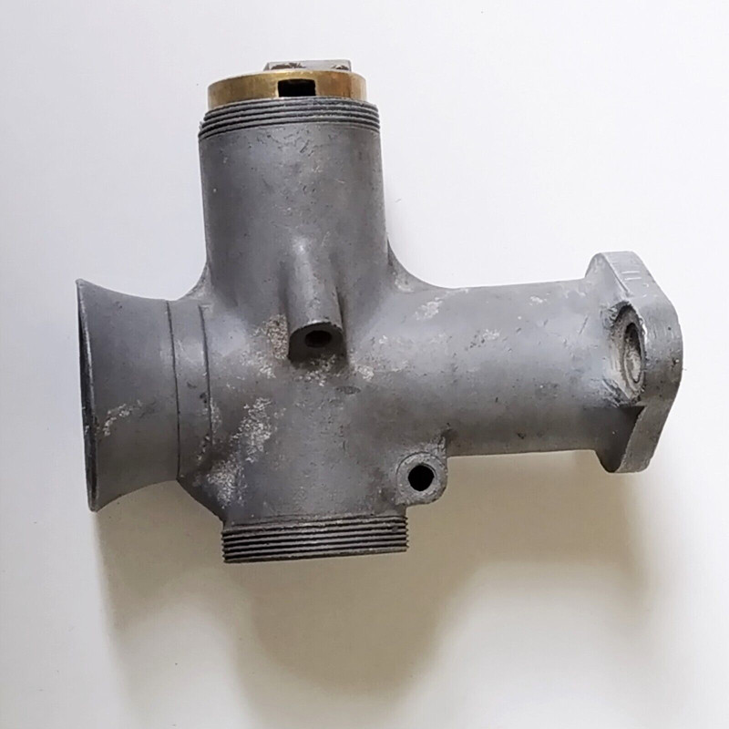

Le truc que je t'ai dit c'est quand il fait 40ºC (ou plus), moment ou j'ai quelque problème pour redémarrer en chaud quelques minutes après d'avoir arrête la moto, soit Carmela ou Alejandra ou Cati ma vielle Sanglas et ducati espagnoles, tous avec Amal. Le curieux c'est que Juliana jamais a eu ce problème (il sera, par hasard, parce que j'ai vire les Amal par un Mikuni ???? )
Carmela, plus semblable a ta moto, a un Amal premonobloc type L, ou de cou très long dont corps s’écarte beaucoup plus de la culasse qu'un carburateur standard d'admission courte. Aussi j'ai place la cuve, tout ce qui permet, le plus loin du moteur (sur un premonobloc on peut placer la cuve un peu plus proche ou un peu plus loin, et je ne dis pas ça pour toi, sinon pour les profanes), c'est courte la distance mais ou moins c'est possible d'y mettre un peu plus d'air entre le cylindre et la cuve, ce qui aide un peu pour éviter que l'essence de la cuve se vaporise très vite quand il n'y a pas un flux d'essence fraîche du réservoir et le cylindre en fonte, et la culasse en bronze, les deux très, très chauds, irradient comme un poêle et cuisent la "marmite" de la cuve.
Si tu n'as pas le temps (ou l'argent), pour attendre au refroidissement naturel des choses qui sont chauds assis sur la terrasse d'un bar tu peux te promener ou refroidir la cuve avec de l'eau froide et oxygéner et refroidir le cylindre d'air frais avec plusieurs coups du kick avec l'aide du décompresseur.
Comme je t'ai dit c'est normal quand il fait chaud a 40ºC, mais ça n'est pas l'habituel quand il fait frais a 30ºC..., je parle dans mon cas, si ton carburateur c'est de cou court la cuve est plus proche de la culasse et du cylindre..., excuse moi mais la dernier fois que tu est venu je n'ai pas prêté attention a si ta moto monte un carburateur de cou court ou long..., mais tu avais eu aussi quelque problème de carburation aussi tôt que la température a surpasse un peu 30ºC...

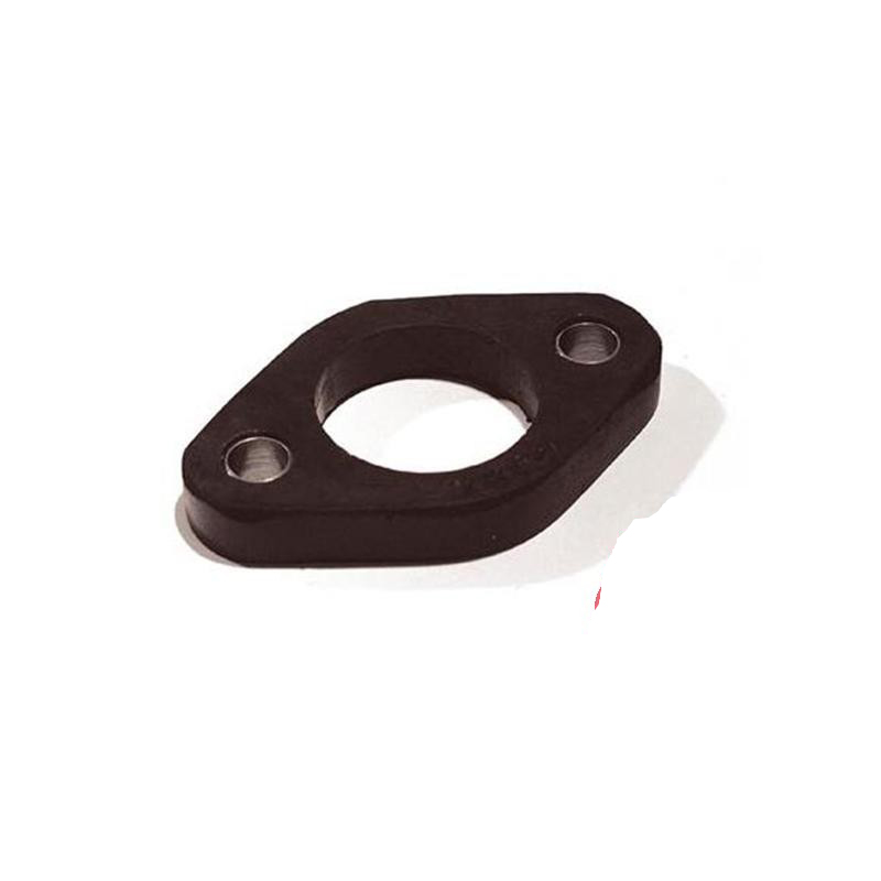

PS: Je dois te comenter que les isolants d'admission des Amal en Espagne sont en caoutchouc avec un épaisseur de au moins 1cm. J'en ai achete un de 1,5cm d’épaisseur et 25mm de diamètre pour Carmela.
Ton premonobloc c'est de cou court?
PS: le mien c'est le modele type L de cou long, et peut être soit précisément ça ce qui me libéré des problèmes du vapor lock (que j'appel vaporisation), jusqu’à les 40ºC..., quand il fait plus de chaud le truc du cafe glacé.

Tu veux que j’achète une cale en caoutchouc (plus bien de viton), de 28mm?

Merci Pachi.... mais j'ai déjà 2 cales anti chaleur et je pense que ça suffit. Ça fait 7mm d'isolant thermique entre le carbu et la pipe d'admission.
Je vais continuer comme ça et on verra à l'usage.
Pour l'instant, tout va bien, si elle me refait du vapor lock je la laisserai gentiment refroidir et voilà tout.
