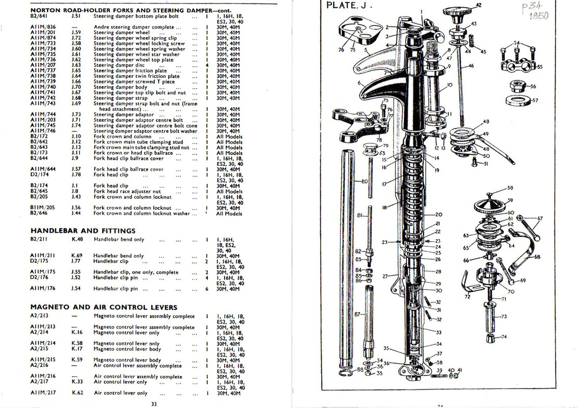

				Bonjour,je viens de récupérer une Norton ES2 et il faut que je supprime le jeux de la colonne de direction mais je n'arrive pas à enlever le frein de direction.Merci
Cordialement Guido

				Guido a écrit : ↑29 mars 2025, 23:18
Cordialement Guido
...ici, un extrait du "parts list" des monos 1950...
en attendant une expertise sur site!
TO
