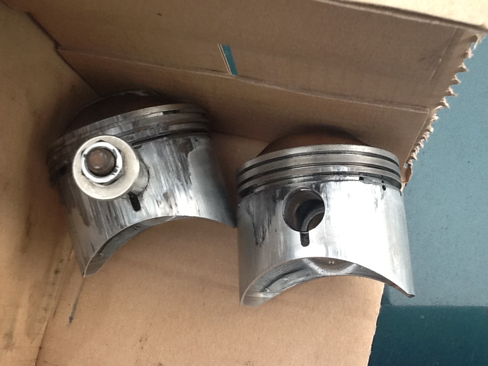

Vu la gueule des pistons,ça semble plutôt être un un probème de graissage TW.
Peut tu nous faire une photo des bougies?
Quel était le jeu cylindres pistons ?

ça c'est du serrage ,que faire? peut être monter les aiguilles,radiateur? Dans quelles conditions est arrivé le serrage ?

Chine a écrit : ↑04 août 2023, 07:52 Vu la gueule des pistons,ça semble plutôt être un un probème de graissage TW.
A gauche, c'est le côté qui lubrifie le moins, dit-on.
Au fait, il faisait quelle température hexterieure ?

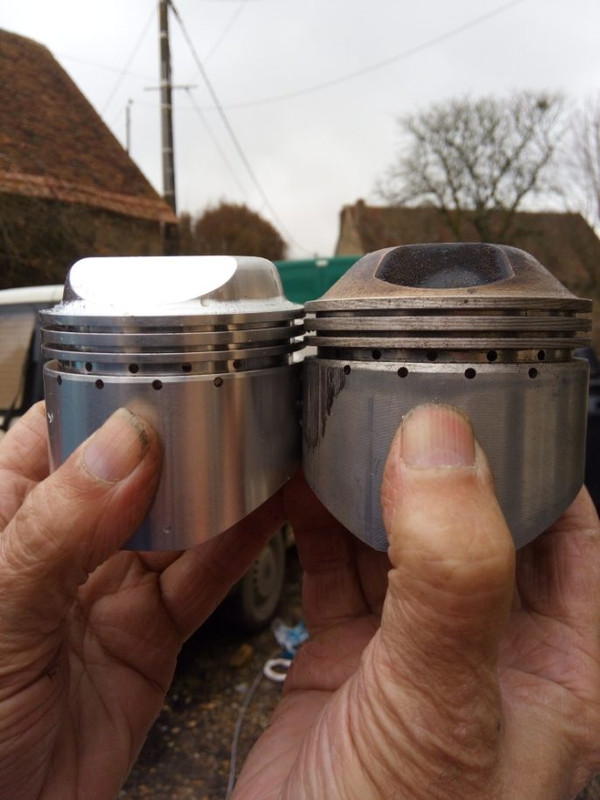

jean-pierre a écrit : ↑04 août 2023, 09:23 ça c'est du serrage ,que faire? j'ai posé des pistons neufs, Image
les pieds de bielles n'avaient pas morflés, un coup de rodoir les cylindres n'étaient bizarrement pas trop marqués ?
peut être monter les aiguilles,je vais les remonter pour voir
radiateur? j'ai hésité, il y a déja le filtre à huile sur le retour, Imagemais je crois que je vais en monter un quand même vu qu'il y a une pompe Morgo gros débit, ça ne devrait pas diminuer le flux du retour ?
Dans quelles conditions est arrivé le serrage ? je ne sais pas j'avais preté le Triton au Jumeau à Carole, mais le pilote est tres sérieux, je ne vois que les 10 points de moins.... ? mais c'est quand même étonnant !!!
je m'en suis rendu compte au roulage suivant à Nogaro, au kick, j'ai trouvé que les compressions n'étaient pas terribles, habituellement debout sur le kick, j'ai pensé que des cochonstés étaient sur les soupapes, 2, 3 tours et je l'ai remisé !

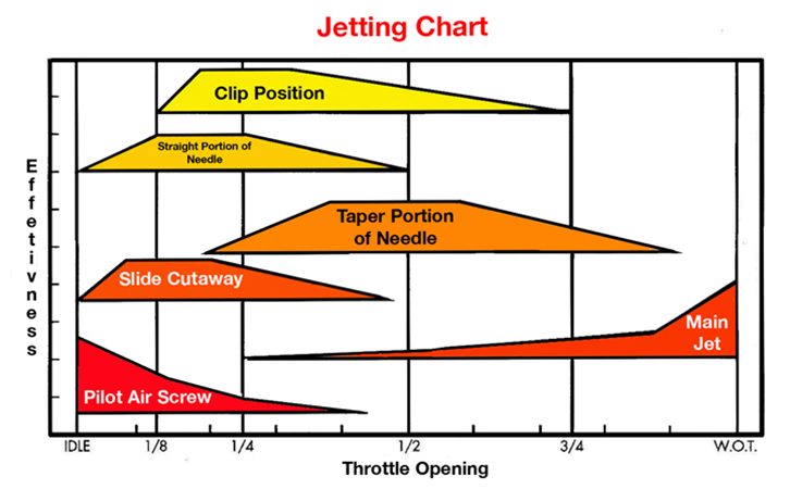

Je ne sais pas mais si c'est un moteur destiné à tourner fort.... Pense que l'aiguille n'intervient qu'à mi poignée (environ) ensuite c'est le gicleur principal et s'il est insuffisant, à pleine ouverture tu es trop pauvre.
J'aurais tendance à remonter l'aiguille ET je mettrais un 240. Si tu es trop riche, ça fumera un peu, ça consommera, mais tu ne casseras rien et tu pourras ajuster plus tard en conséquence.

nino a écrit : ↑04 août 2023, 10:17
Chine a écrit : ↑04 août 2023, 07:52 Vu la gueule des pistons,ça semble plutôt être un un probème de graissage TW. j'ai tjrs voulu faire une légère encoche sur la circonférence du vilo de manière à "écoper et projeter" de l'huile dans les chemises lorsque les pistons étaient au PMH, mais on me l'a déconseillé Image
Peut tu nous faire une photo des bougies? trop tard, j'ai monté des neuves
Quel était le jeu cylindres pistons ? je ne sais pas ce n'est pas moi qui l'ai monté... j'insiste il fonctionnait tres bien avant en 230 en revanche, la j'ai respecté les cotes au remontage Image Image
A gauche, c'est le côté qui lubrifie le moins, dit-on. peut etre lié au colmatage partiel de l'épurateur, mais là l'épurateur est neuf
Au fait, il faisait quelle température hexterieure ? Jumeau en septembre, normal, et 20 w 60 ! :mrgreen:
