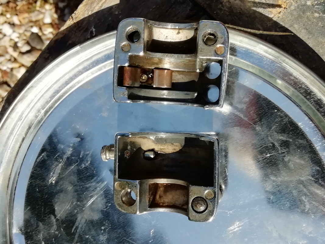

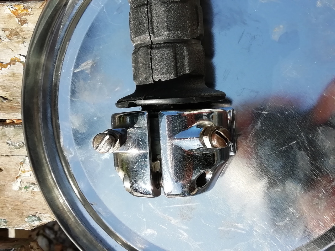

elmo a écrit : 23 août 2023, 09:05 De plus en plus sceptique.
Si comme vous dites la vis avec le contre écrou sert de butée à la rotation de la poignée pour éviter de tirer sur le câble en mode "full throttle", alors elle me semble très mal positionnée et orientée cette vis, vu le sens de rotation de la poignée. Je la verrais plus côté conducteur que du côté avant de la moto....
J'exige un schéma ou , mieux , des photos
Voilà, cher ami sceptique. J'ai ouvert une poignée à double sorties que j'ai en stock. La petite lame en laiton dont parle Gigi est bien présente. Je pense que la vis sert à freiner la rotation de la poignée, mais se règle une fois pour toutes.
Messages : 16455
Re: A quoi sert la petite vis ?
Bravo Philippe C !
Alors Elmo ! ? :mrgreen: Ça te la coupe, hein ?

Non j'ai toujours ce qu'il faut.... Bon, j'ai tort malgré mes savantes déductions Sherlockiennes. Caramba encore raté.
Continuons dans l'étude de la dinguerie du cerveau malade qui a conçu cette poignée :
A quoi peut bien servir un frein de la poignée de gaz, si il est définitivement réglé. Moi je préfère une poignée très libre, y en a qui préfèrent une poignée dure à tourner et qui revient mal????
Si au moins la vis était moletée, on pourrait s'en servir pour obtenir un ralenti fort.... Comme les géniaux ingénieurs de chez BSA l'avaient décidé, dans leur graaaaande sagesse. Mais non.... c'est quoi la marque de ce truc déjà?

Le réglage est peut-être faite pour que la poignée ne revienne pas toute seule, mais c'est juste une supposition.

En fait j'ai tort aussi pour la vis arrêtoir , elle est du bon côté. J'ai cru initialement que la photo était prise de l'avant de la moto et non pas du côté conducteur.

Et la poignée est connue sous le nom de "Doherty" , qui est (était ?) le grand fournisseur de leviers, poignées de gaz, manettes et gnoutchoucs ...
