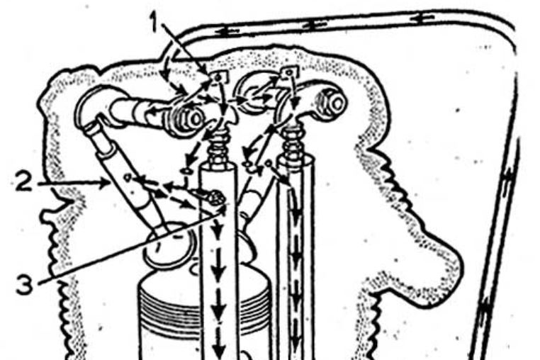

Sur ma BSA , c'est fait par l'axe du culbu :
Il y a un tunnel dans l'axe de culbu par lequel l'huile est envoyée.
Ce tunnel est percé pour lubrifier le contact Axe-Culbu.
2 tunnels percés dans le culbu amènent l'huile pour lubrifier le contact Tige-Culbu et le contact Soupape-Culbu. L'huile qui sort de ce dernier contact descend alors le long de la queue de soupape pour lubrifier le contact Guide-Queue de soupape .
L'huile en trop tombe dans le fond du boitier de culbu et un conduit la redescend dans le carter moteur.
Étudie la question sur ton moteur (comment c'est foutu). Il faut que tous ces contacts soient graissés. Donc aucun conduit bouché.
Mais tu dois avoir raison pour le passage secret , Il devrait y en avoir un, on le voit sur ce dessin (du monocylindre, certes, mais il y a beaucoup de chance que les ingénieurs AJS aient repris le même schéma)
