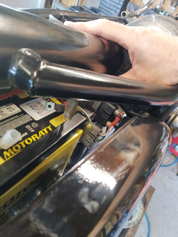

Pour ma part, le Shindengen que j'ai installé est sur une tôle prise d'un côté sur la traverse proche du garde boue et de l'autre côté
sur mon support de fusibles, bref, c'est sous la selle derrière le cache latéral. Mais c'est du home made...
je vois que le fer à souder est passé trop près d'un fil... :evil: :oops:
Tu aurais un plan plus large de cette photo s'il te plaît ?

Deux photos pour voir un peu la taille du truc :
Dans cette espace ça serait idéal car même pas besoin de retoucher au faisceau mais les fixations risquent d'être biscornues et il faut supprimer le système de graissage de la chaîne ( ce que tout le monde fait peut-être ? )
Sur le garde boue ? Avec une rotation de 90°, Een déplaçant la centrale des clignotants, en virant le pont de diodes évidemment, mais il faut percer le garde boue, pourquoi pas.

Peux pas, c'est secret défense... 8)
Mais ces régulateurs ça change quand même la vie par rapport au système d'origine.
Ça donne sans phare au ralenti 13.8 v, avec le phare (led) au ralenti 13.2 v et en roulant vers 3000 tours entre 13.8 v et 14.4 v.

Le mien provient d'une BMW 1200 GS.
Avec les fils branchés et test avec le cache latéral.
Reste à bricoler la patte qui va bien.
