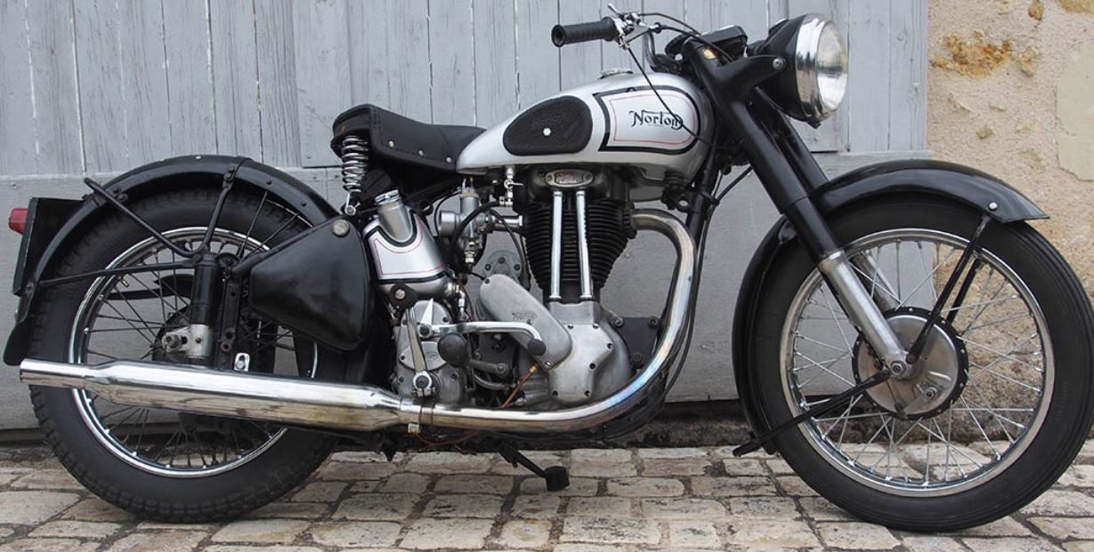

Bonsoir,
Voici des photos de la moto et de la boite de vitesses.
Si quelqu'un à le manuel de l’utilisateur et/ou un manuel d'atelier en Français je suis preneur.
Merci à tous.
