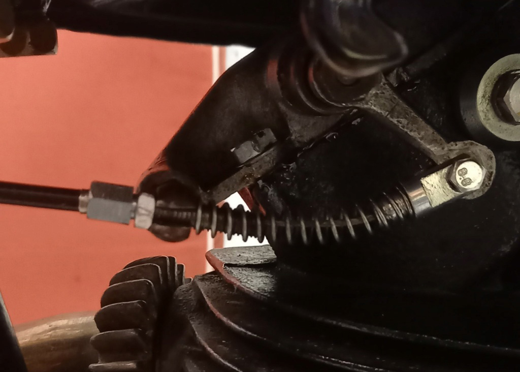

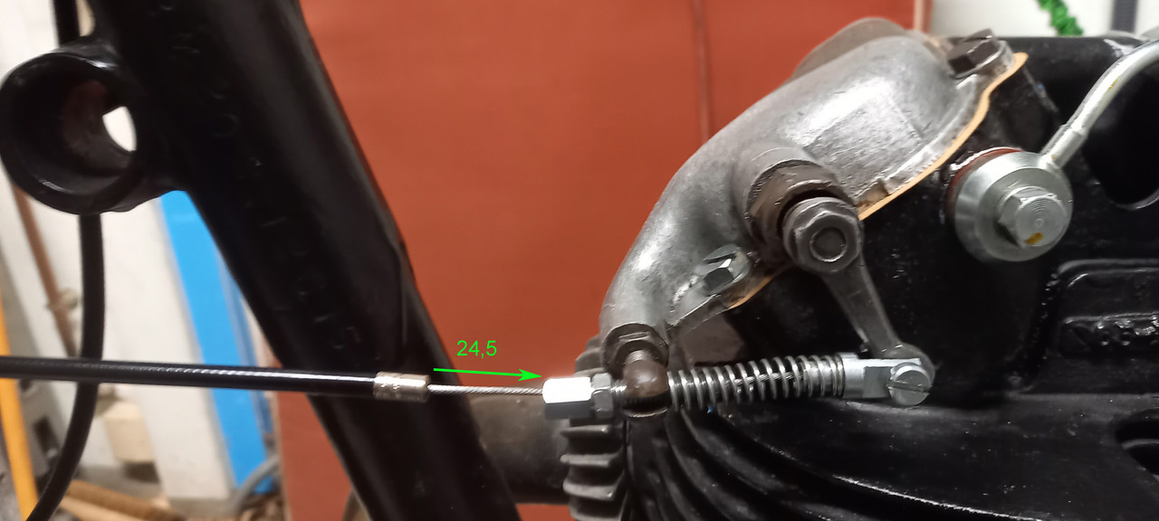

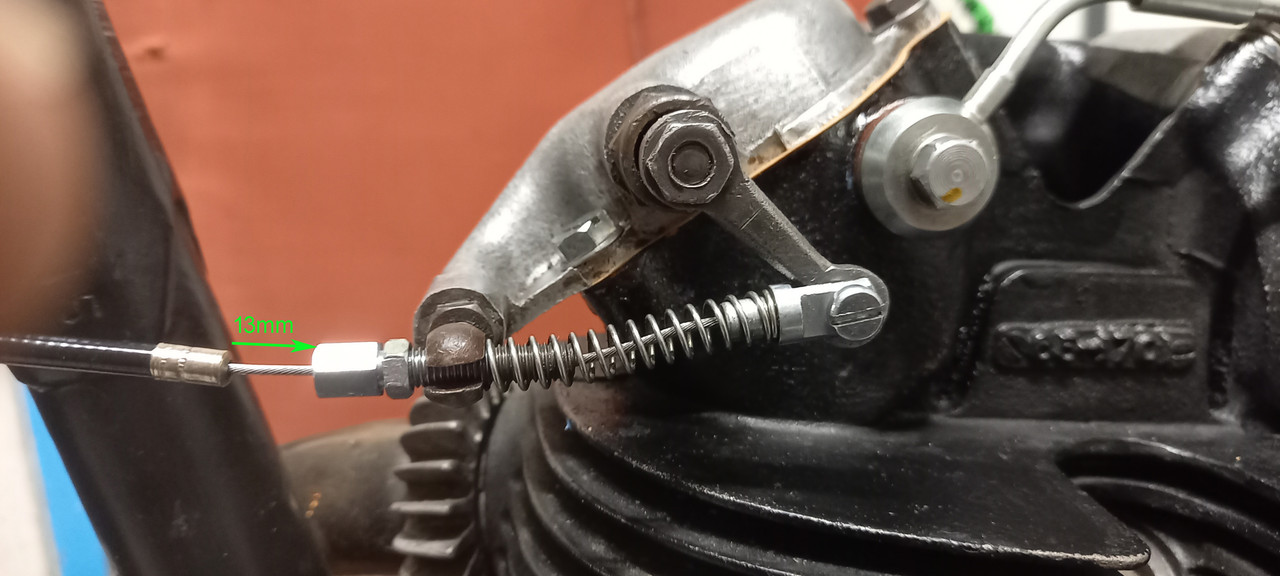

Le culbu est en haut , le moteur est au PMH compression donc soupapes fermées. Au repos ça se présente comme ça :
Quand la came arrive au contact du culbu :
Et quand la came enfonce le culbu
Ce qui fait un débattement nécessaire de 35,7 - 13 = 22,7mm
Il faut donc que je trouve une manette capable de ça.
Mais je dois pouvoir réduire ça : J'ai pas besoin (à priori) de plus de 11mm (24,5 - 13) de course morte
En la réduisant à 5mm ça devrait suffire donc 6,5mm en moins le débattement nécessaire devient 22,7 - 6,5 = 16,2
De plus j'ai mesuré que à fond de tension, j'ai un enfoncement du culbuteur de 3mm, ça doit être trop avec 2mm je dois avoir largement assez.
Encore 1mm de gagné donc le débattement nécessaire devient 15,2.
Mon ancienne manette me donnait un débattement de 12 et des poussières.... Pas assez. Il faut donc que je trouve une manette capable de tirer minimum 15,2mm de câble.
