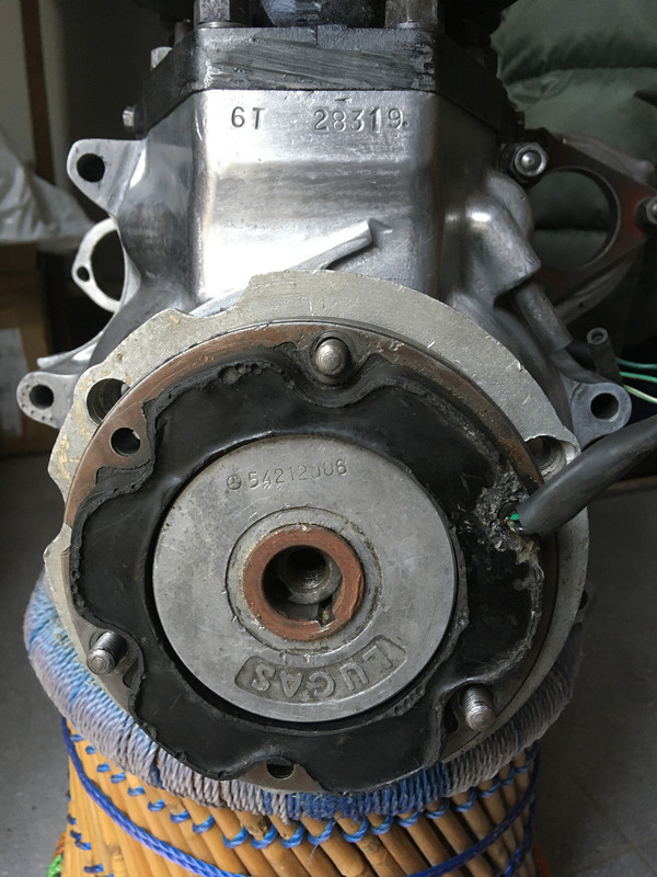

mais comme je dois changer de magneto et je n ai pas de dynamo pourquoi pas passer en 12 v et mettre un magneto electronique
et pour la fourche et le freinage que me conseilles tu ?

non Pachi
la moto n a pas d alternateur Alton ni un rupteur

La dynamo a quelque marque écrite avec l'information de son modelé et marque ou de sa puissance en W?
PS: la moto encore a la magneto?

le moteur a était modifié pour recevoir un alternateur (mais j ai le carter moteur modele dynamo tout neuf d origine)
mon magnto est en mauvaise état

la dynamo peut-être passer en 12 volts juste en changeant le régulateur conjoncteur
Il existe aussi des alternateurs qui ont l'allumage incorporé dedans . electrex
et des allumages électroniques qui se mettent dans la magnéto d'origine . thorspark
Il est possible de mettre un haut moteur plus récent et plus puissant mais il faudra changer le cylindre aussi et l'esthétique ne sera pas tout à fait la même et c'est dommage

Faut faire attention avec la dynamo, si c'est une Lucas courte, elle ne supportera pas le passage en 12V
Si tu peux mettre un alternateur, ne te prive pas . Mets un Lucas 180W (je ne sais plus la référence : RM23, je crois) et tu auras toute l'électricité que tu veux. Ensuite, un bon régulateur/redresseur (tout le monde dit du bien des Schindengen que tu peux trouver pour 40€ dans une casse, sinon Podtronic, boyer power box.... il y en a plein), et te voilà équipé fiable. Ensuite tu peux monter un allumage électronique Trispark, Boyer digital ou autre (pareil, il y en a plein).
Là, tu seras tranquille.
Les magnétos électroniques , ça marche mais ça coute cher (+/- 1000). Refaire faire celle que tu as va te coûter dans les 500. Mais c'est fiable aussi.
Le point faible restera la dynamo. C'est vrai, il suffit de changer le régulateur. Il en existe des électroniques qui font soit 6V soit 12V mais il y a des astuces de montage pour que ça marche. Il faut (je répète) impérativement que ta dynamo soit en bon état et que ce soit une Lucas E3LM la longue qui fait 17 cms hors tout, capot compris mais sans l'engrenage (j'ai pris la mesure dynamo montée sur la moto, l'engrenage doit faire 1cm d'épaisseur (à la louche) donc longueur totale de la dynamo dans les 18cms).

Je ne crois pas que l'on puisse greffer un alternateur Lucas sur ce modèle . Il ne doit pas exister de pre-unit rigide avec le montage alternateur ...sauf les TRW qui ont un primaire spécifique ...et le vilo ne doit pas accepter facilement le rotor...
Il ne doit pas être trop compliqué de trouver la culasse fonte et ses accessoires ...
Pour l' allumage/éclairage , soit un Alton en place de la dynamo, et après , un allumeur Lucas, avec une avance auto classique ou une magnéto, même HS , que l'on peut convertir en allumeur ....mais il faudra aussi une avance auto, pas trop courante ...

Je ne connais pas le modèle, mais pour le peu d'information que j'ai pu trouver c'est l'alternateur Alton le seul qui s'adapte dans la place de la dynamo.
Comme la restauration de la moto aura besoin d'acheter beaucoup de pièces, entre lesquelles il y a un ensemble de dynamo et magneto (et rester fidèle a l’originalité qui c'est une magnifique philosophie sur cette sorte de motos), ou moderniser avec un l'ensemble d'un alternateur, une bobine et d'un allumage avec avance (manuel, mécanique ou électronique).
Quel est ton budget total pour la restauration et quelle sorte d'allumage tu as envies de monter su ta moto?
PS: ...car l'argent est limité les possibilités se limitent.

Sur ce modèle tu devrais, je pense , avoir un vilebrequin avec amortisseur de couple, là, c'est un vilebrequin plus récent , qui a d'origine le montage de l'alternateur . donc il te faut un embrayage à amortisseur de couple ....Mais quel carter primaire as-tu ???
