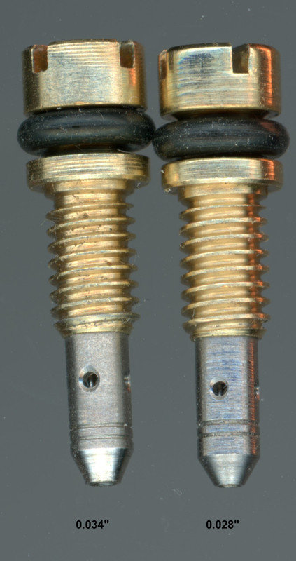

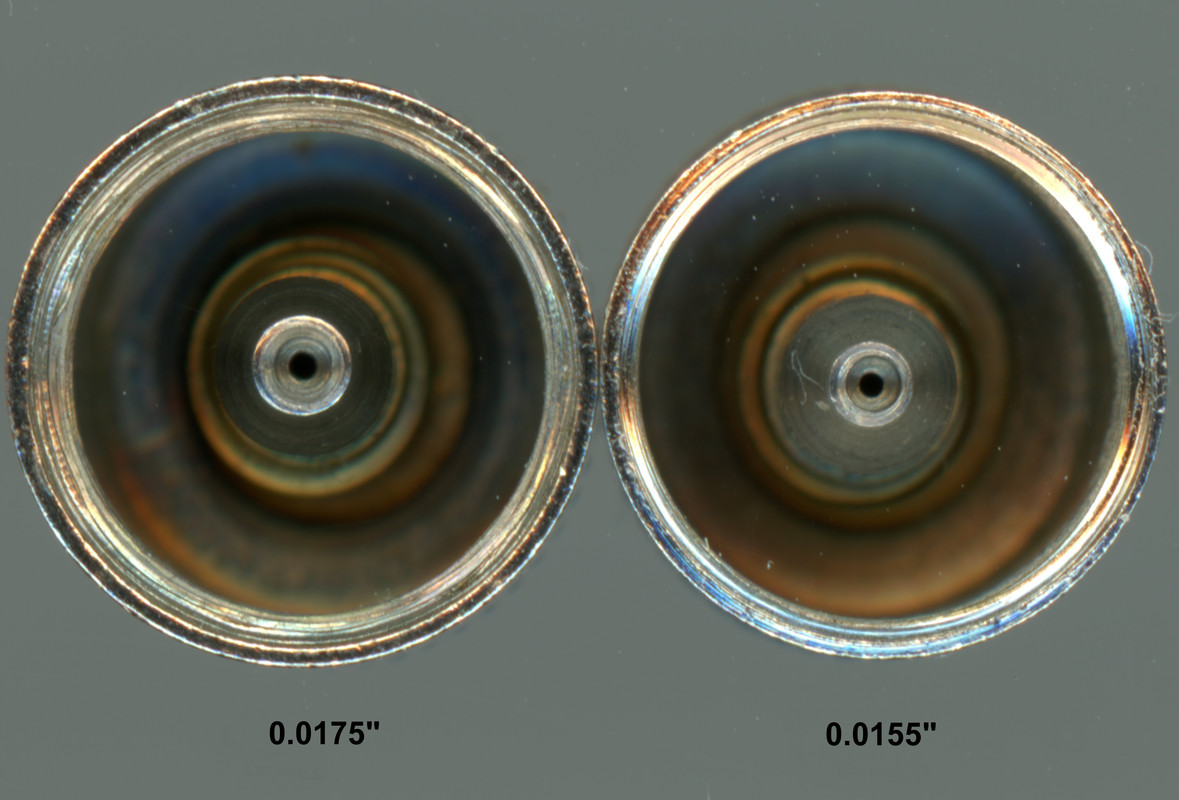

Après inspection minutieuse et mesure de tous les orifices et jet des carbus Amal Premier neufs, je trouve le coupable de la combustion trop pauvre. Des "needle jet" affiché #106 qui devrait avoir un trou transversal de 0.033" et mesure 0.038"
J'ai du aussi acheter d'autres vis essence #17 pour installer des jumeaux se ressemblant le plus possible vu que celles des carbus neufs avaient des mesures totalement différentes, j'ai pris des photos pour vous montrer les différences
J'installe les "needle jet" #106 de mes anciens Amal 930 et le mélange air-essence revient à la normale au moyens régimes

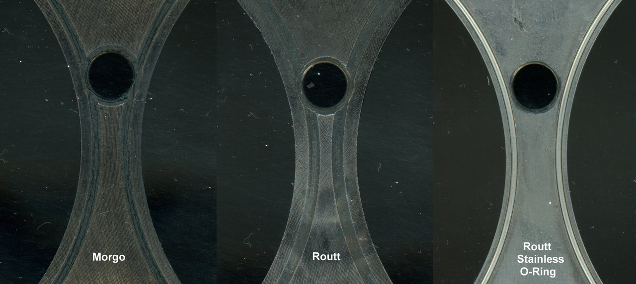

Verdict final: Culasse brulée par les Amal Premier neuf mal monté de la compagnie Amal donnant une combustion trop pauvre sur un millier de kilomètre à partir du 19 Aout 2017
La dizaine de jours entre le 17 Juin et le 27 Juin fut le temps nécessaire pour l'usinage des "O-Ring stainless" et installation sur la moto
- 27 Juin 2018 - 63198 km Installation d'une nouvelle culasse et installation de "O-Ring" en inox incrustré sur le dessus de mon bloc cylindre PS215 Routt 750 dans le style de ceux utiliser sur certaines Porsche 911
J'ai présentement au dessus de 79000 km depuis l'installation de ma nouvelle culasse, ce qui donne un total plus de 16000 kilos sans avoir démonté la culasse qui est toujours parfaitement étanche

J'ai acheté mes deux carbus Amal Premier 932 LH et RH directement de la compagnie Amal en Angleterre, sans passer par un revendeur
Les deux carbus avaient des pilot jet #17 avec des cotes d'usinage assez brouillonnes de 0.0175" et 0.0155"
Sans parler des puits d'aiguilles "needle jet" #106 plus que hors normes avec des trous transversal de 0.038" au lieu de 0.033"
Rien à redire du corps des carbus usiné à "la perfection"
J'ai par la suite acheté des pilot jet #19 et #21 pour évaluer et revenir finalement au #17
J'ai aussi acheté deux autres pilot jet #17 pour installer un couple de pilot jet avec des cotes d'usinage se rapprochant le plus dans les quatre pilot jet #17 que j'avais
Si j'ai besoin d'autres carbus Amal d'Angleterre, je me promet de mesurer toutes les petites pièces cuivrées avant d'installer
Autrefois je n'avais pas le réflexe de mesurer et vérifier les pièces neuves que j'achète, maintenant je n'ai plus le choix :mrgreen:
