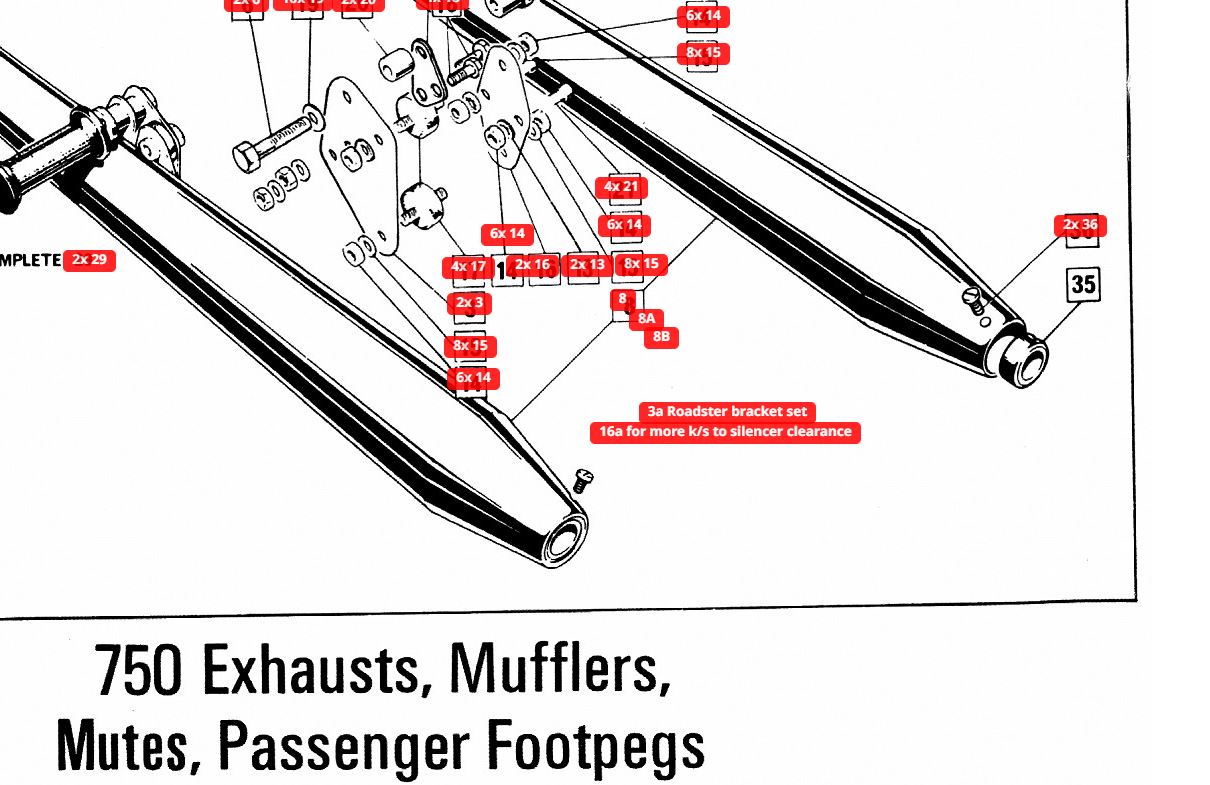

Mes silencieux sont vieux, du dernier millénaire, et ils en ont 2 trous. Son état est splendide, mais les 2 trous n'ont apporte rien. Son antérieur propriétaire de Barcelona (une ville au bord de la mer et pourtant avec une haute humidité ambiance), prenait la moto tous les jours et moi par contre je laisse garée la moto pendent tout l'hiver, mais a Madrid l’humidité ambiance en hiver est très réduite grâce a l'altitude et a l'asphalte et il ne faut pas chauffer les silencieux tous les jours pour évaporer la condensation accumulé parce qu'une humidité du 50% réduit considérablement le point de rosée. Dans le garage de Bermeo ce point de rosée c'est un vraie cauchemar pour moi et j'ai acheté un bouchon pour le neuf silencieux donc l’antérieur s'est rouille des l’intérieur a l’extérieur (que j'ai toujours protégé avec une légère couche d'huile), malgré qu'il en avait deja 3 petits trous perces afin d'évacuer l'eau de la condensation interne.
Sur les schémas Norton le trou se place en haut et pourtant a mon avis il ne sert pas a évacuer les vapeurs d'eau sinon pour fixer le "réducteur de bruit" (pièce 35).
Comme les silencieux droit et gauche sont spéculaires et ils ne portent aucune marque qui nous indique quel c'est le droit ou quel le gauche, ils en peuvent se monter tant avec le trou en haut qu'avec le trou en bas si s'inverse de cote le montage du silencieux. Moi je les ai montes pendent longtemps avec le trou tel comme dit chez Norton, en haut, parce que j’ai du monter les "réducteurs de bruit" (pièce 35), pour passer le contrôle technique avant que la norme ait été change. Maintenant, avec la nouvelle norme espagnole (ou le limite de bruit des motos d'avant 1980 doit se fixer pour chaque moto avec un contrôle technique de référence de bruit pour écrire une formalité administrative avec les dB de bruit sur sa fiche technique), je n'ai plus de problèmes avec le dB quand je passe un contrôle et je porte les silencieux avec les trous en bas pour être plus esthétique..., après nous pourrons discuter sur si le fait de percer un trou au bout plus haut de la moitie inférieure du cône c'est le meilleur emplacement pour évacuer la condensation des vapeurs d'eau donc l'eau condensée s'accumulera par gravite dans l'endroit plus bas du silencieux.

Pachi celui qui a le trou celui-ci est à l'intérieur du silencieux et pas à l'extérieur comme sur le part-list.Je vois pas comment y mettre la vis que tu montres d'autant qu'il est gros,bien plus que la vis et que la paroi extérieure est à peine à 2-3 millimétres.

Francis V a écrit : 20 janv. 2024, 15:42 Je vois pas comment y mettre la vis que tu montres d'autant qu'il est gros,bien plus que la vis et que la paroi extérieure est à peine à 2-3 millimétres.
