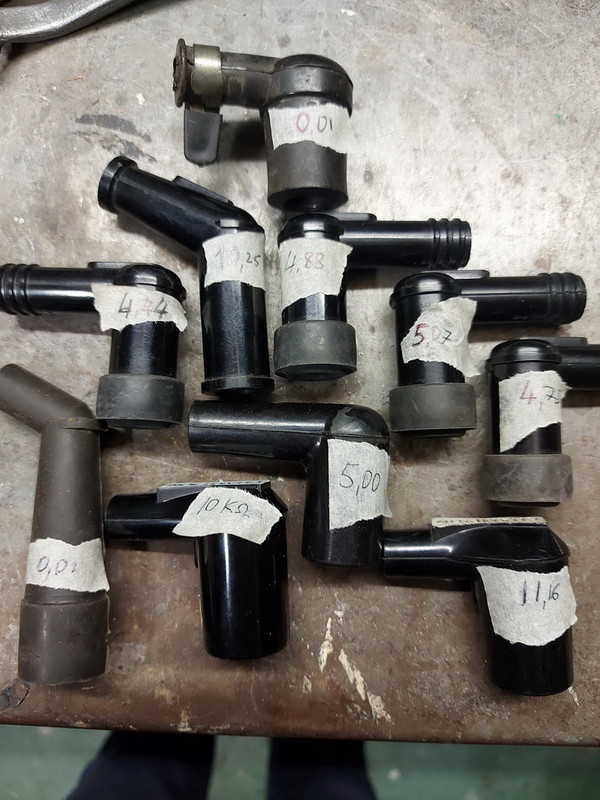

Bon, voilà le résultat des courses:
Multimètre réglé sur la plage 20k
D'abord j'avais monté un NGK (pas un Champion) de 4,88
Du coup j'ai testé avec d'autres antiparasites !
Ça va de 11,16 à 0.01 !
0.01 ou 1 comment est ce possible ?
Bref...je suis aux normes de ce coté là...
Re: La triumph qui boude
Publié : 12 févr. 2024, 19:28
Gilles B a écrit : ↑12 févr. 2024, 19:07
Ceux-ci sont les capuchons recommandes pour un allumage par rupteurs.
Publié : 12 févr. 2024, 19:31
par Gilles B
Donc de 0.00 à 1 pas résistants et bons pour le service avec rupteurs ?
Et pour allumage électronique ? quelle résistance optimale?
Publié : 12 févr. 2024, 19:34
Quand on recommande de monter des capuchons antiparasitaires sur un allumage traditionnel par rupteur et condensateur la résistance du capuchon c'est de 1 KOhm.
Seulement quand l'allumage c'est électronique ou c'est un module électronique avec un transistor de puissance associe au rupteur (sans le condensateur), qui fait office de capteur, c'est de 5 KOhm.
