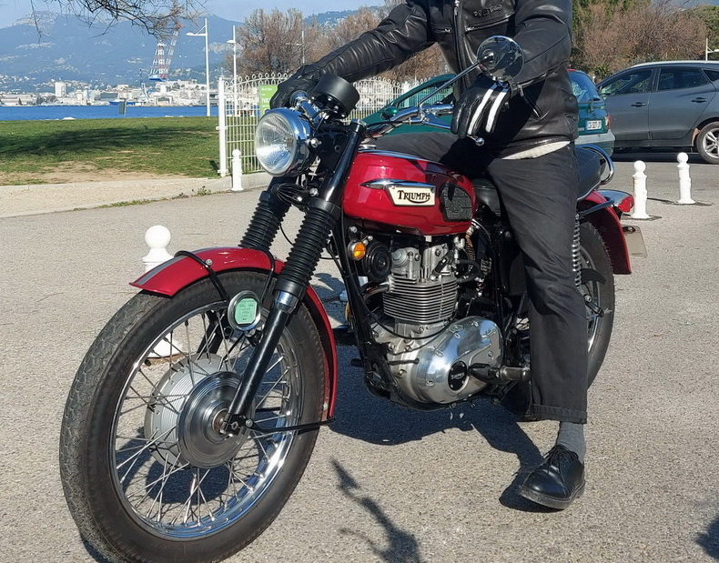

Ci dessous la jolie TR25W qui me tracasse (elle abuse)
Avec tout ce que j'ai fait pour elle!
Batterie neuve, révision du carbu, niveau de cuve, gicleur correct et boisseau neuf, O ring neuf etc...
Elle démarre (et même roule assez bien) puis elle cale et là: Fini! Terminé! Muerto!
J'ai beau refaire toute la parade amoureuse, me démener et rager...rien à faire elle boude!
Et puis, quand ça lui chante, elle redémarre ...mais ça jette un froid entre nous!
Question: ( valable pour cette moto comme pour les autres)
Quand un moteur a les conditions mécaniques pour démarrer et qu'il le fait, pourquoi qu'il refuse obstinément de repartir après un calage ?
Si vous avez une idée de comment il faut lui causer sans la contrarier...

C'est quoi l'allumage?
Batterie/bobine je crois. Regarde la tension batterie si tu es en allumage électronique.
C'est le genre de panne qui fait penser à un problème de température : trop chaud, ça s'arrête.
Si c'était une magnéto je te dirais tout de suite de changer le condensateur ... mais là????
Peut être la cuve du carbu qui chauffe = vapor lock? Quand ça refroidit ça repart !

Ca ressemble beaucoup à un problème de condensateur ou de bobine.

Cela évoque effectivement un condo qui chauffe et se met en court-jus. Classique.
Facile à remplacer, monte un condo électronique plus fiable que les condos vendus actuellement.

C'est une bonne adresse là Loïc,voir aussi la bobine le vernis qui c'est dégradé et du coup à chaud = niet. 8)

Comme les copains, le condensateur si tu es en batterie/bobine. Surtout si tu l'as acheté neuf récemment...

Elle cale au bout de combien de temps / kilomètres ?
Ce temps / kilométrage est-il tjs sensiblement le même ?
Constates-tu une variation en fonction de la température externe ?

Hello!
C'est variable et selon son caprice...
Soit dès le temps de chauffe, à l'arrêt ( donc pas encore chaude)
Soit après une petite balade au premier feu rouge..( donc bien chaude)
Pour mémoire: Allumage batterie bobine + 2MC capacitor + régulateur A Reg P Goff
Mais oui, je vais contacter Pierre Chaudeau pour de bons condensateurs

Comme les copains, je dis que ça ressemble à un problème d'allumage : calage avec trop de retard (démarre bien à froid), jeu d'ouverture au rupteur insuffisant ou condensateur foireux.
Mais ça peut aussi venir de l'enrichisseur au carbu (le starter). Trop riche, ça démarre bien à froid, puis ça ratatouille et à chaud, impossible à redémarrer. Si ton enrichisseur fonctionne comme sur les Amal concentric avec un boisseau "guillotine" coulissant dans le boisseau principal, se souvenir que le levier au guidon doit se placer en position "câble tiré" en marche normale.
Dernière piste à vérifier avant tout le reste : le jeu aux culbus : trop faible, ça démarre à froid (y'a un jeu minimal suffisant) et à chaud, une ou les deux soupapes ne ferment plus, perte de compression, redémarrage impossible. En général, c'est souvent la soupape d'échappement (la plus chaude) qui merde.
Le jeu aux culbus, c'est facile à contrôler, même à chaud quand la moto merdoie... à ce moment-là, déposer les bouchons, mettre au PMH et regarder si les tiges sont bridées ou pas.
Dans l'ordre de recherche de panne :
1) contrôler le jeu aux culbus
2) contrôler le calage de l'allumage, le jeu au rupteur à pleine ouverture (0,4 mm) et pour le condensateur, quand ça merde, regarder si il y a toujours une étincelle à la bougie... si possible, changer le condo si on en a un de rechange.
Si ces points là sont vérifiés et OK, alors voir côté carbu en regardant la couleur de la bougie pour confirmer éventuellement un mélange trop riche.. Dans ce cas-là, voir la taille et le serrage des gicleurs, le fonctionnement du pointeau, le flotteur, etc...
Autre piste probable : manque de mise à air libre du bouchon de réservoir d'essence (le réservoir se met en dépression et l'essence ne coule plus) ou robinet au début insuffisant.
Dans ce cas-là, l'arrivée d'essence est insuffisante et quand ça merde, la bougie est blanche et sèche.

Essayer une autre bobine

Une bobine HT, cela se teste à l' Ohmètre, sur un multimètre.

Supprimer le 2MC capacitor surtout s'il est d'origine ? 8)
