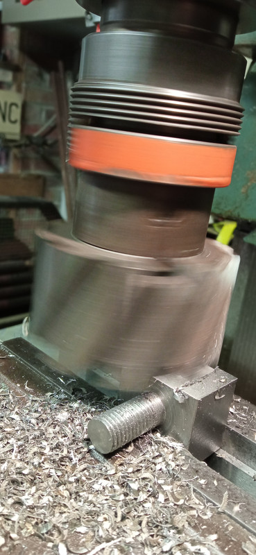

Mise en forme de ce qui va recevoir le repose pied gauche, 24 x 24 x 25 mm.
J'ai changé de fraise, vu que c'est la saison soit disant, 75 mm de diamètre,
affûté par mes soins, l'état de surface est bien plus sympa,
pourquoi donc ne pas l'avoir utilisé avant ...

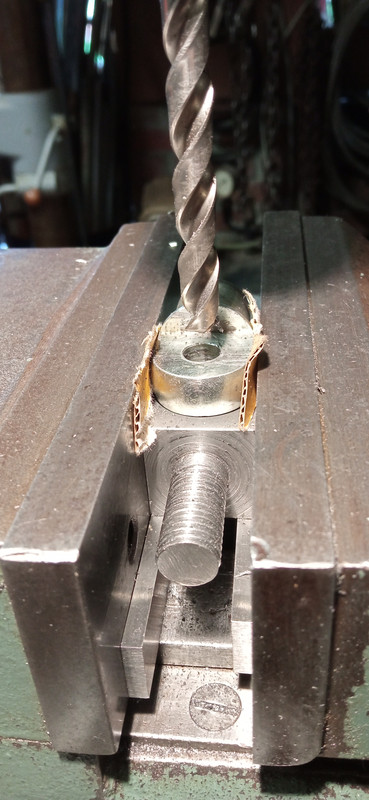

Ensuite centrage et perçage, l'alésage est de 8,20 mm et il se trouve que j'ai un forêt de 8,20, le bol !
Reste à usiner le centre et un "arrondi", je pense que je vais me servir du plateau circulaire, c'est de la manip'
mais ce sera plus propre.

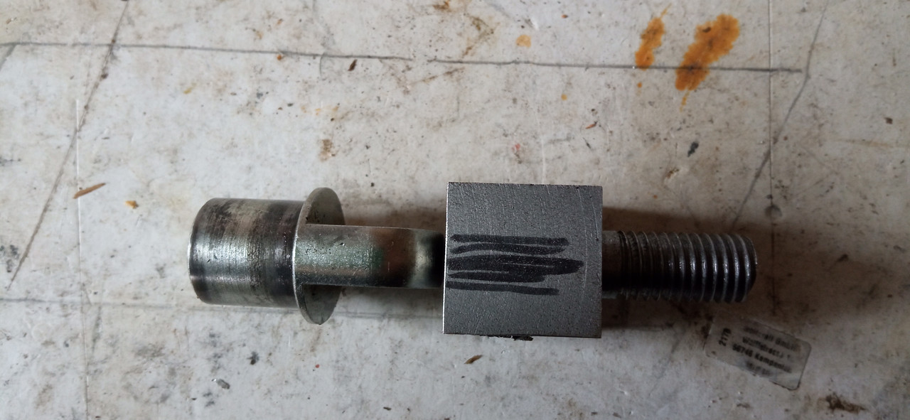

Alors aujourd'hui j'ai terminé le repose pied gauche.
Une "tranchée" dans le prisme à la fraise ravageuse.
Ensuite mise en place du plateau circulaire, centrage, un montage pour usiner l'arrondi, centrage de la pièce,
une appréhension quand même sur mon montage qui se vérifie, la pièce bouge à la deuxième passe, caramba!
Pas de dommage mais faut recommencer le centrage (ça fait du démontage et remontage ...). Là je mets un
bout de carton entre la bride et la pièce et je sers comme un homme.

Pas d'explication technique pour les "bizotages".
C'était comme ça mais avec les nouvelles pièces, les biseaux ne se
retrouvent plus face au sol.
Je pense refaire ces reposes pieds mais je voudrai mettre des
embouts en matière synthétique que je ne trouve pas dans mes broles.

J'ai interverti les repose pied pour que le biseau soit dirigé vers le sol,
ça fait plus propre.
