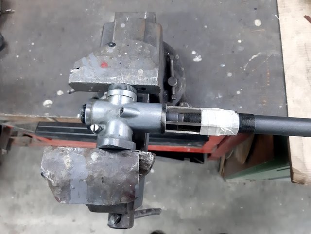

Le carbu Amal :
Jean-Noêl Benech de Carburologue 82 m'a vendu un boisseau majoré de 5 dixièmes, une aiguille pointeau, une aiguille, un gicleur et des joints. Selon ses sympathiques conseils téléphoniques j'ai réalésé le corps du carbu avec un alésoir réglable, quelques centièmes à la fois, jusqu'à ce que le nouveau boisseau coulisse gras sans forcer. Je n'ai pas traversé le carbu avec l'alésoir, stoppant à temps pour que la pièce du bas en laiton s'emboite toujours sans jeu. J'ai du retoucher à la lime les échancrures du nouveau boisseau, un peu justes, ainsi que la coupe du bas, pour faire de ce boisseau à la coupe n°3 un N°4, indisponible. Bref pas mal d'ajustements qui en valaient la peine puisqu'après remontage et démarrage ourah! le ralenti se règle enfin pile poil!

Le carbu Amal :

Je suis très curieux de voir comment marche ton alésoir réglable

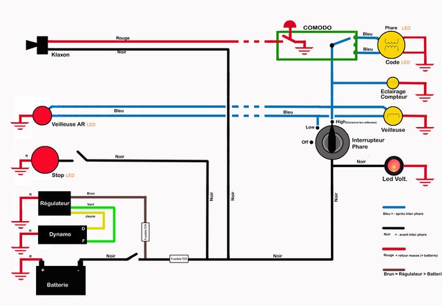

- Messages : 11191
Re: Ariel NH 350
Gilles...
L'ampèremètre , on s'en fout. Shunte le en réunissant les 2 cosses qui y arrivent.
Ce qui compte c'est la tension aux bornes de la batterie. Si ça monte à 9V quand tu accélères et que ça ne les dépasse pas, je pense que c'est bon et tout va bien, ton régulateur marche.
Si ton faisceau est bon, la batterie fait tampon dans le circuit et tes éclairages démarrent de la batterie ... pas du régulateur.
Est ce que le phare ou une autre ampoule éclaire de plus en plus lorsque tu accélères?
Je te montre le faisceau de ma B31 qui a un système identique au tien sauf que je n'ai pas d'ampèremètre mais une LED voltmètre qui m'indique le voltage aux bornes de la batterie quand je roule et que j'ai le PLUS à la masse :
