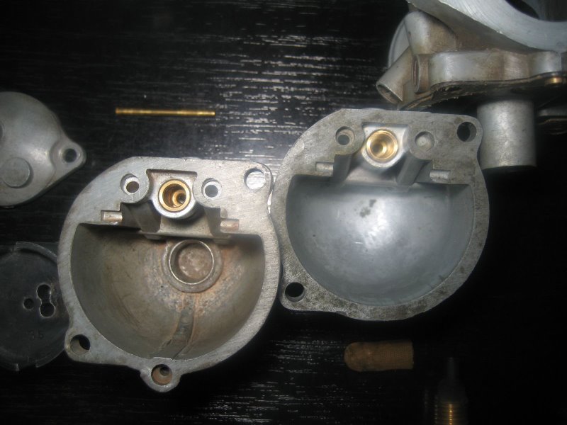

Et les traductions des légendes de l'image.... ça vaut ce que ça vaut.
La fente est fraisée à l'aide d'une fraise à clé de bois de 3/32".
Situer le bas de la fente à 0,52511 du haut de la chambre du flotteur.
surface du joint.
AIGUILLE DE FLOTTEUR
surface du joint.
Re: Flotteur Amal Premier
Un disque de Dremel usé (diamètre qui passe dans la cuve ) fait l'affaire, avec un flexible c'est plus pratique que directement sur le moteur de la Dremel .

Ce fente c’est normal sur les Amal MK 1 1/2 et MK 2 et aussi sur les MK 1 plus récents que je connais. Sûrement que le truc soit pour les premiers Amal MK1 plus anciens de la fin des années 50 que je ne connais pas…, je n’ai qu’une seule cuve très ancienne d’un modèle 600 2T (sans la vis de vidange inférieure), qui n’a pas la fente.
Aussitôt que l’aiguille remonte l’essence qu’y entre coule à la cuve par la fente sans devoir déborder par le rebord de l’haut du puits et évite la formation de bulles d’air. La fente se place juste au ras sur la siège du point de l’aiguille.

La bas a gauche on voit la fente sur une cuve Amal MK1 de la derniere epoque ou plus recent (que j'appel MK 1 1/4 pour s'agir d'une sorte d'hybride entre un MK1 et un MK 1 1/2 avec la grosse vis de vidange en alu et la nervure avec le conduit d'essence qui vient du fond de la cuve pour le gicleur de ralenti accessible et remplaçable qui se place juste sous l'admission de culasse dans le même endroit des MK 1 1/2 et les MK 2 ). A droite la cuve c'est d'un très vieux MK 1 sans la vis de vidange au fond, ou il n'y a pas de fente et le gicleur de ralenti c'est une douille emboutie dans le corps du carburateur sur les modeles 4T ou sur les modeles 2T un gicleur remplaçable qui se place juste sur le trou de la cote droit de l'axe du flotteur (qu'on le peut voir sur la photo percé a gauche de la siège de la pointe de l'aiguille), pour le conduit d'essence que vient du fond de la cuve.
Sur le modele MK 1 1/4, la fente de la douille en bronze de la siège de la pointe de l'aiguille est un petit plus haute ou large que la fente du puits en alu de la cuve, donc elle doit se déplacer en bas ou en haut pour régler le niveau de la cuve avec les anciens flotteurs en plastique blanc dont fourche était rigide et ne pouvait pas se tordre (malgré que tous nous l'avons tordu en la réchauffant avec l'aide d'un sèche chevaux et de même avec la flamme d'un briquet, pour la refroidir avec de l'eau froide un fois que nous avons obtenu l'angle désiré pour régler le niveau de la cuve).
Avec les flotteurs noirs dont fourche c'est métallique, comme il ne faut plus déplacer la douille en bronze de la siège pour régler le niveau de la cuve sinon tordre en haut ou en bas la fourche métallique du flotteur, les deux fentes peuvent être identiques.

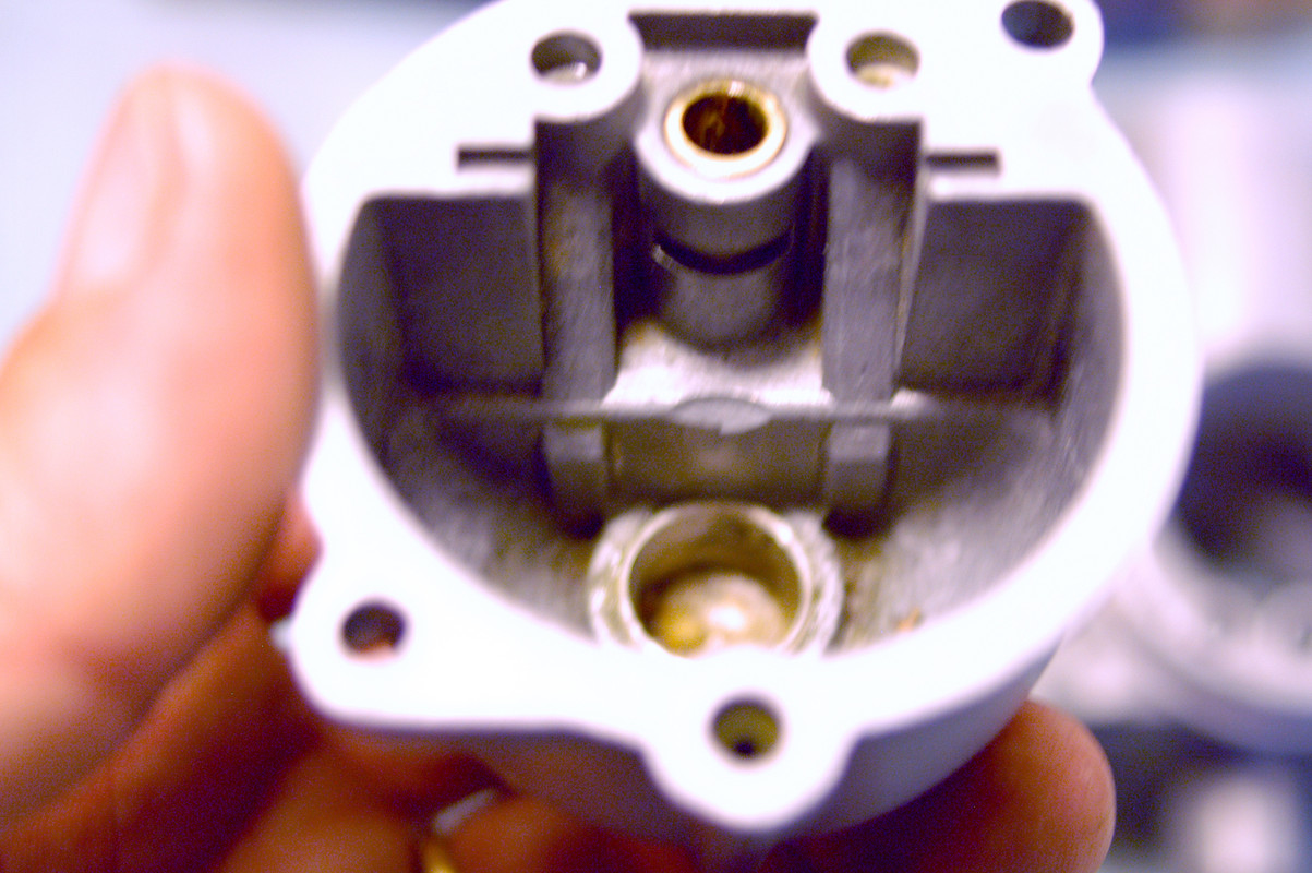

J'ai trouve une photo de la cuve d'un de mes Amal espagnols ou on peut voir très clairement la fente.
Tous les MK1, MK 1 1/2 et MK2 espagnols que j'ai vu des toujours, tous ils en ont la fente faite a l'usine de Tolosa pour éviter la formation de bulles d'air sur la siège et autour de la pointe de l'aiguille qu’empêchent l’entrée d'essence, et que sert aussi pour faciliter que l'essence coule directement a la cuve sans devoir déborder au ras du puits de l'aiguille. La douille en bronze interne a aussi une fente plus ample, comme une sorte de fenêtre pour éviter que quand on déplace la douille en haut ou en bas pour régler le niveau d'essence de la cuve avec les vieux flotteurs en plastique blanc, il ne se bloque pas la fente plus fine de la cuve. Si quelqu'un a envies de découper la fente je lui conseille d'enlever avant la douille interne en bronze, découper la fente, puis découper une fente plus ample sur la douille en bronze et pour finir l'emboutir dans son puits a nouveau. Si on chauffe la zone avec l'aide d'un jet d'alcool pour le faire brûler, avec ce chaleur et un pointeau de l'autre cote, la douille se déplace facilement.
Je pense que la fente toujours a été prévue chez Amal. Je ne sais pas pourquoi Amal Angleterre n'a pas eu l'habitude de découper la fente dans l'usine, mais l'usine Amal espagnole a découpe la fente dans l'usine toujours de manière habituel sur toutes les cuves. Peut être qu'a la requête des fabricants de motos 2T espagnols donc ce sorte de moteur est très gourmand, surtout les petits moteurs de course ou sportifs que tournent entre 18.000 et 25.000 t.p.m.
PS: ..... mais bon, il s’avère que récemment quelqu'un a découvert tout seul après de se creuser profondément la tête, qu'une chose appelé en anglais "WOT" peut s’éviter si on découpe une fente de 3 mm d’épaisseur sur la zone de la cuve qu'est autour de l'aiguille du flotteur.......
Vraiment, avec ce sujet je vais mourir de rire, semble-t-il que quelqu’un vient de découvrir l’Amérique ou la Lune!
