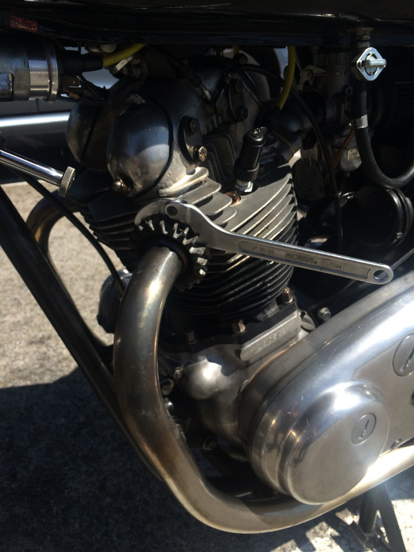

Maintenant, après l'incident, mes oreilles sont entraînées, et je peux distinguer le plus petit et léger tintement du coude des premier moment qu'un collier commence a se desserrer.
La dernière fois (précisément quand j'ai pris la photo d'avant), je roulais sur une autoroute pleine de camions lourds et je dus rouler encore plus de 20 Km avant de trouver une zone de service pendent que le tintement du coude augmentait et il était plus fort. Pendent ce temps d’angoisse je priais a mon intérieur pour avoir le temps d'y arriver avant de perdre l’échappement.
J'ai beaucoup de peur de m’arrêter sur la fosse d'une autoroute. Un fois Juliana s'est arrêté par manque d'essence (après de m'avoir lie avec la position de réserve du robinet), et je dus m’arrêter a la fosse de l'autoroute de circonvallation M40 de Madrid et c'est en ce moment ou on s’aperçoit que la largueur de la fosse c'est trop courte entre la barrière de sécurité et les camions qui passent a 110 Km/h quand se place la moto avec l'espace suffisant pour faire descendre la pédale du kick sans toucher contre la barrière de sécurité..., heureusement après de 5 minutes de tentatives ou je devais toujours sauter de la moto avant de pouvoir démarrer parce qu'un camion lourd a 110 Km/h arrivait a mon hauteur, une voiture de la Guardia Civil s'est place devant moi pour me protéger et je pus démarrer la moto, au contraire je serais encore la bas sans avoir pu démarrer la moto parce que regarder comme s’approche de face a toi un camion lourd après d'autre a pleine vitesse fait beaucoup de peur...,( ou j'aurais fini aplati comme une grenouille sur l'asphalte).
Au première sortie de l'autoroute je suis sorti derrière la voiture de la Guardia Civil, et les agents, qu'étaient jeunes et aussi motards, ils se sont si amuses avec mes explications qu'ils m'ont escorte a le station du service qu’était a 1 Km.
