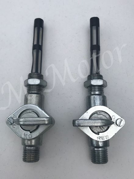

Première sortie avec ma commando et première panne d’essence. Je roule avec les deux robinets ouverts. Panne nette d’un coup pas un raté.. comme une coupure d’allumage. Mais avec de l’essence sa refonctionne parfaitement. Vous faites comment pour avoir un poil de réserve. Et pas rouler dans l’angoisse de la panne sèche?

Moi je monte 2 robinets de 3 positions et je remplace le tuyau interne des deux robinets par des autres un peu plus longs pour avoir un niveau de reserve un peu plus haut qui me permets parcourir 80-100 Km.
Je pose en ON les robinets droit et gauche, quand j'entends des explosions aux silencieux ou je sens que la moto commence a rater, je mets en position RES le robinet gauche et je laisse en ON le robinet droit. Avec ça le robinet droit va vider la plupart du réservoir et je sais que je dois trouver un station service avant 80-100 Km, mais en cas de m'oublier, quand la moto s'arrête par manque d’essence il me reste encore la position RES du robinet droit, si j'incline la moto du cote droit et je transvase tout le reste d'essence de ce cote, je sais que quand je redémarre encore je pourrai parcourir entre 100 ou 200 m, parfois 300 m, le suffisant pour trouver un endroit calme, avec un espace ample, d’être possible sous l'ombre en été ou sous toit en hiver pluvieux ou attendre un peu commode a la dépanneuse ou a quelque âme pieuse qui me donne 1 l d'essence :lol:

Oui mais il me semble que mes deux robinets sont identiques et sans réserves. Juste on et off

Manx69 vérifie que tu as une réserve sur un des 2 robinets comme d'origine,c'est pas bien compliqué. 8)
Messages : 11735
Re: Reservoir Triumph 3 gallons: réserve à droite ou à gauche ?
Les 2 robinets sont les mêmes, sauf ce qui est inscrit dessus :
60 7266 marqué OFF/ON . C'est le robinet principal (à monter à droite) . A ouvrir quand le réservoir est plein ou en cours de vidage.
60 7267 marqué OFF/RES . C'est le robinet de réserve (à monter à gauche) . A n'ouvrir que quand le moteur s'arrête ou tousse.
La procédure :
Tu roules avec le robinet principal (côté droit) ouvert et le robinet de réserve (côté gauche) reste fermé, jusqu'à ce que tu ne sembles plus avoir d'essence.
Il en reste un peu à gauche.
Donc tu laisses le robinet principal (côté droit) ouvert et tu ouvres (à ce moment là seulement) le robinet de réserve (côté gauche) et l'essence qui est restée coincée à gauche du réservoir (à cause de sa forme en fer à cheval, comme l'a écrit Yeti) s'écoule par ce robinet, ton moteur repart.
Mais si tu roules avec les 2 robinets ouverts et que tu as le plein, l'essence s'écoule par les 2 robinets et quand ton moteur tousse, tu es en panne sèche car tu as vidé AUSSI la réserve de la partie gauche du réservoir et tu ne t'en es pas aperçu.
Moralité : comme je soupçonne fortement ces 2 robinets d'être strictement identiques (à l'inscription RES prêt) , je pense qu'en montant le même robinet à gauche et à droite , le fonctionnement de la procédure ci dessus fonctionnera (en tout cas, ça fonctionne comme ça sur ma T140 et il n'y a rien d'écrit sur mes robinets)
