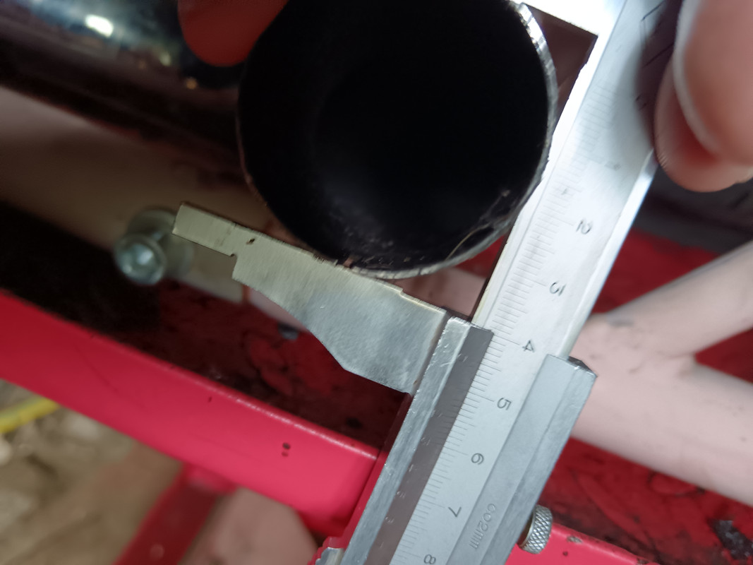

FRANCK a écrit : 22 avr. 2024, 21:49 Les tubes de 44 mm sont pour des pré-unit
Tout cela bien sûr mesuré à l’instant
bin a priori, ceux là sont pour T 120/140 Unit
https://www.classicbikeshop.co.uk/trium ... ickup.html
je redis que je ne suis pas ingénieur ni technicien, juste pilote depuis 1978 (avec interruptions)
ce qui m'a permis de collecter et d'engranger des expériences diverses, ainsi (entre autre) : les propos d'un pilote rosbeef aux coupes de l'age d'or ou CML ?? a Montlhery, l'année ou un pilote anglais avait squeezé toutes les chicanes avec sa "veuve noire" et resté au raz des rails en haut de l’anneau (portion + 180/200 km/h)
bref, ça ne nous rajeuni pas... donc il disait
pour les Triumph, les coudes fins, (puissance) pour le TT et les tubes gros débit (couple) pour les "short circuits" tourniquets ou cross ! avec bien évidement les conduits, carbus et réglages ad hoc !
ça n'engage que lui, mais je pense qu'il n'a pas tort ???
alors, autant pour moi, méat coule pas ! ce n'est pas PUSH cake chose, c'est ça 42 inter :
et tube 44 exter :

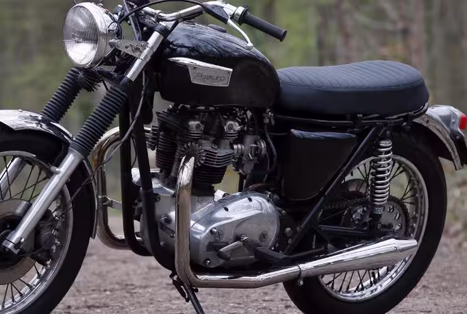

Sur ma T140 avec échappements "Push over", Il ya quelques années j'ai acheté en Angleterre des coudes sans la réduction de diamètre . Ca donnait ce coté "big bore" "drag pipe". Je les ai enlevés, on voyait que ca !. Pas de souvenir du comportement moteur, j'avais aussi changé les silencieux et d'autres trucs.
