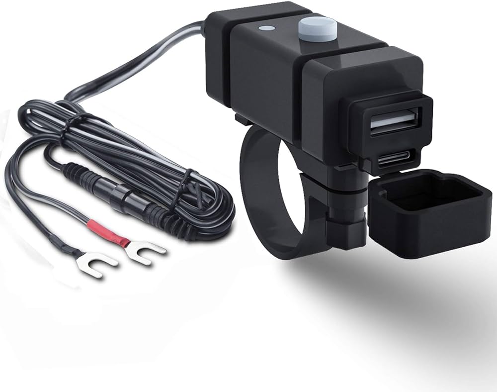

Je l'ai branché en permanant pour pouvoir charger sans mettre le contact bien sur . Donc d'apres toi c'est du à la led qui reste allumée en permanence :?:
Ci dessous le chargeur USB que j'ai monté avant la sortie Classic Britt Chocolatine.
Quand je suis rentré, j'ai oublié de couper l'alimentation de ce chargeur via son bouton poussoir, de sorte que la Led est restée allumée
une bonne semaine, et malgré ma petite batterie lithium, il restait encore 12.7 v .
Et c'est l'interrupteur qui m'avait justement fait choisir ce modèle (ainsi que son prix), et surtout pas besoin d'aller chercher une alimentation après contact.

Joel . j'ai aussi monté celui là sur une autre moto . fixé au guidon . avec inter . branchement direct sur batterie au connecteur du chargeur batterie qui reste en place . les câbles sont fournis .longueur 1 mètre .

Comme vous voyez sur la photo , je voulais un chargeur qui s'intègre sur le tableau de bord de ma T140 , j'ai monté celui la et le lendemain du montage , en allant au Frimas du Norton ,j'ai branché mon téléphone pour avoir Wase . Au bout de 3 h de route il ne chargeait plus :evil:
Le fournisseur ( Conrad ) m'en a ramené un autre en garanti . Celui la a laché au bout d'une 1/2 journée sans sans aucune utilisation :!:
Je précise que l'alimentation est prise sur la montre à coté donc alimentation permanente .

je ne vois qu'une seule possibilité . il "chauffe" trop en permanent . une mauvaise série de fabrication. çà coute pas chère ces bidules , mais çà tient plus que quelques heures .
je procède aussi d'une autre façon sur longs parcours quand il fait chaud. le chargeur sert à charger une batterie externe , pas le téléphone. Un tel qui charge en même temps qu'il doit fournir un gps chauffe beaucoup trop. l'été dernier en traversant l'hexagone en diagonale , avec des températures qui oscillaient entre 35 et 41 , il ne chargeait plus , rideau , il s'est éteint , en sécurité . je le recharge donc avec cette batterie externe arrivé au bivouac .

attention est ce que tous ces appareils sont étanches ? même avec du 12 volts continu cela peut secouer
