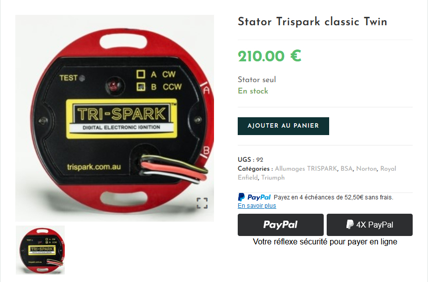

Est-ce que çà, çà peut faire l'affaire STP :?:
Re: T140E - Explosion et flamme à la coupure du contact
Publié : 22 juil. 2024, 09:28
Je pense que c'est même fait EXACTEMENT pour ça.
Il y en a beaucoup sur nos twins anglais.
J'ai un autre système, principe identique mais montage différent. Donc je ne peux pas t'aider plus que ça. Mais les copains arrivent.
Publié : 22 juil. 2024, 11:49
Quand j’ai aide à Martin pour refaire le faisceau électrique d’une Norton 850 MK 3 électricité start, l’allumage qu’il a élu c’était le modèle antérieur.
Le montage est très simple, et pour s’agir d’une seule pièce avec CDI intégré le faisceau se simplifie beaucoup.
Moi je l’ai complique un peu le câblage pour monter un relais pour couper l’allumage en cas d’oublier ouvrir un robinet dans le réservoir d’huile et pour l’interrupteur de start du commodo droit et une sortie pour allumer a l’ampoule du témoin de charge, donc le relais seulement s’active avec robinet ouvert, clef de contact et interrupteur en position ON, et pour nous avertir, c’est en ce moment qu’alimente le relais a l’allumage et a l’ampoule du témoin de charge (du type électronique de la sorte qu’allume avec un voltage de la batterie inférieur a 12,5 V et qui éteint l’ampoule avec un voltage plus grand, mais dans le cas que l’ampoule ne s’allume pas pour avoir la batterie le 100% de charge avec 13 V, il ne faut qu’allumer le phare avec le moteur arrêté avant de donner le coup de Kick start où pousser le bouton du démarreur électrique pour provoquer une chute du voltage a un valeur inférieur a 12,5 V et forcer que s’allume l’ampoule du témoin de charge, c’est le seul inconvénient de ce type de témoin de charge électronique).
Plus info sur le modèle O006, je pense que c’est par étincelle distribuée, mais je ne suis pas sur. En tout cas tu peux lire les commentaires de Grant Triller et consulter les manuels chez Trispark.
https://granttiller.com/tri-0006
https://granttiller.com/lets-talk-about-tri-spark
https://www.trispark.com.au/classic-twin
Publié : 22 juil. 2024, 13:57
par Richard
J'ai ce trispark monté sur ma commando, en un peu moins moderne peut être
parce que monté depuis très longtemps ....
