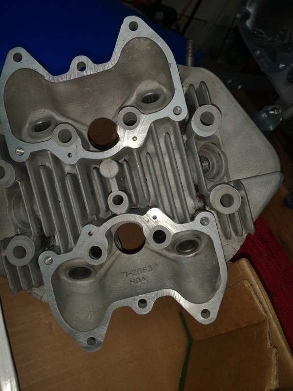

C'est un cliché de ma culasse avant rénovation. Notez le numéro.
Les modifs de culasse ont été motivé uniquement dans un objectif d'économie, voir cette hérésie de supprimer les inserts vissé à l'échappement qui ont été remis à jour après une année.
A l'époque, il se disait que les ingénieurs de la boîte passaient leur temps à boire du whisky au lieu de bosser 🤔
