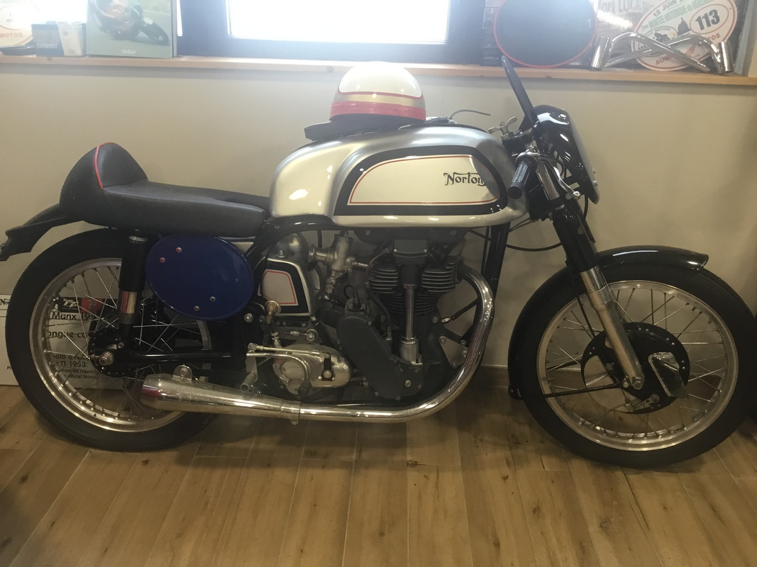

Allez je poste une photo.
Les guidons ne sont pas les bons. Mais je les possède
Les amortisseurs arrières pareils pas conformes. J’espère trouver des vrais
Les repose pied ne sont pas les bons. J’en ai mais ils faut les retravailler
Je ne suis pas certain que le carburateur soit le bon modèle et il est à refaire
Le moteur a été révisé par Yves quaglia il y a quelques années et n’a pas tourné depuis
La boîte accroche un peu sur le point mort
Et surtout La Fourche est comme bloqué. Mais il y a deux ressorts par bras un extérieur et un intérieur !!!!!
Pas moyen de trouver la bonne info si ressort int ou ext ou les deux?? Il y avait les deux sur La Fourche a l’achat de l’épave.. les tubes et bagues sont neuves
Les jantes sont des dunlop et les moyeux bien en magnésium
Le temps passe il faut la terminer cette belle moto

- Messages : 1058
Re: Manx
J’aimerai trouver une paire d ‘amortisseurs arrière d’origine. Même à reconditionner. Mais je ne sais même pas à quoi ils ressemblent. Certainement proche des ES2. Mais sans parts list pour contrôler. Et pas d’amorto chez mcintosh !!
