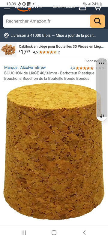

Une autre solution
Re: Bouchon de réservoir Commando
Publié : 10 avr. 2025, 14:40
par Richard
J'ai essayé mais c'est pas pratique :mrgreen:
