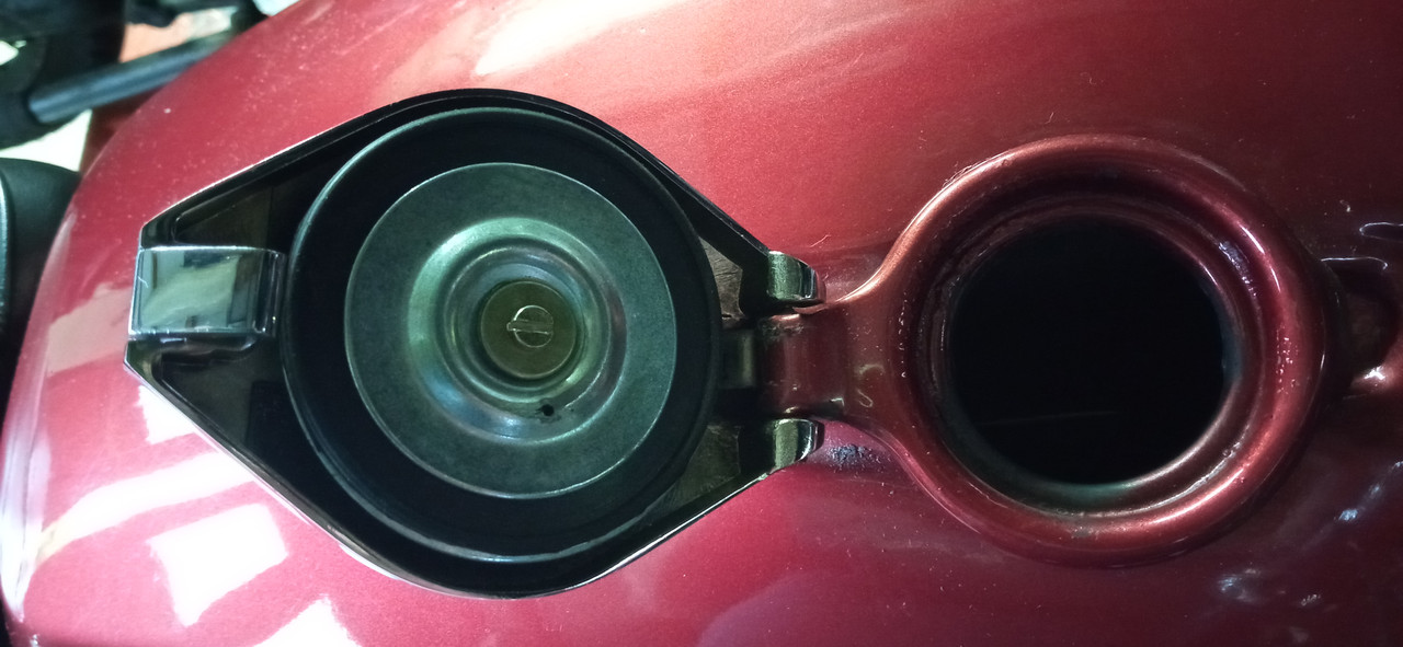

J'ai comparé mon ancien résé et l'indien, le bouchon Anglais ben il bouchonne, il appui comme il faut, y a pas photos,
le peu de liquide qui passe vient de la mise à l'air.
L'envie me titille de remplacer le bouchon indien par le bouchon Anglais
je réflexionne...

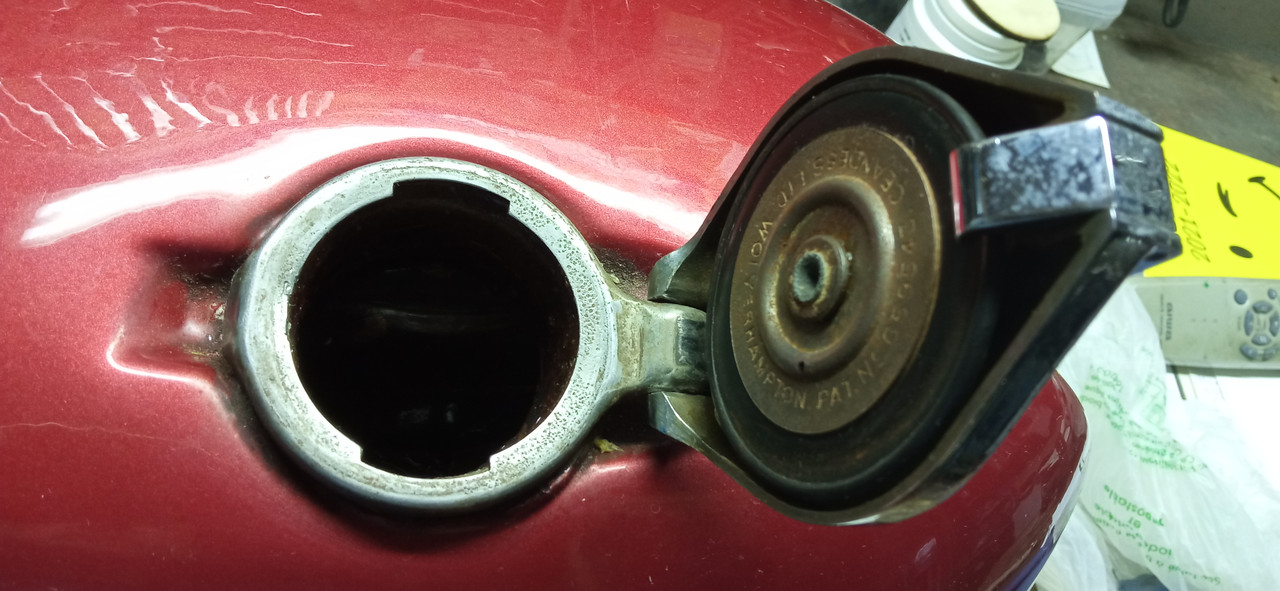

Bouchon d'origine
On peut voir que le "fermoir" fait vraiment crochet. Quand c'est fermé, plus rien ne bouge.

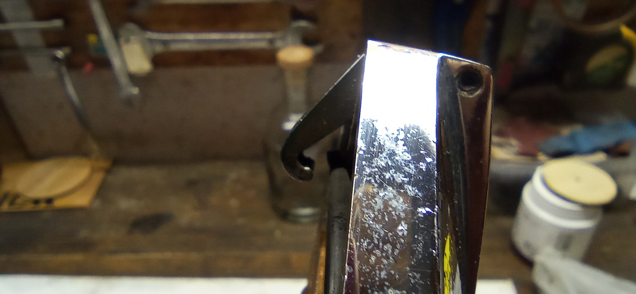

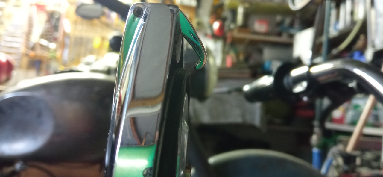

Bouchon indien, le fermoir est plutôt "plat", fermé, on peut encore appuyer dessus, ça bouge.
[url=https://postimg.cc/ct77R95x]

Bouchon d'origine
[/urlBouchon indien, le fermoir est plutôt "plat", fermé, on peut encore appuyer dessus, ça bouge.

Re: Bouchon de réservoir Commando
Eh bien entre l'origine et l'indien, on voit que la portée pour le joint n'est pas pareille, plate ou arrondie.
Ceci étant, si tu dis que tu peux encore appuyer sur le bouchon indien, et vu qu'il y a une vis facile à démonter (en théorie)
je tenterais bien de mettre des cales d'épaisseur de l'autre côté du joint, histoire de réduire le jeu et d'appuyer un peu plus le joint
sur sa portée.

Je vais tenter, c'est vissé et non riveté sur un bouchon.zerton a écrit : ↑17 oct. 2024, 18:28 Eh bien entre l'origine et l'indien, on voit que la portée pour le joint n'est pas pareille, plate ou arrondie.
sur sa portée.
Je l'ai fait, proprement à la cale pour "rectifier", pas de changement.
Pour ce qui est d'échanger les bouchons, j'ai un réservoir qui n'a pas reçu d'essence, si des fois qui faudrait que je le soude.
Pour l'ancien, en fibre, je suis pas trop rassuré quand même.
