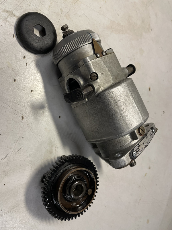

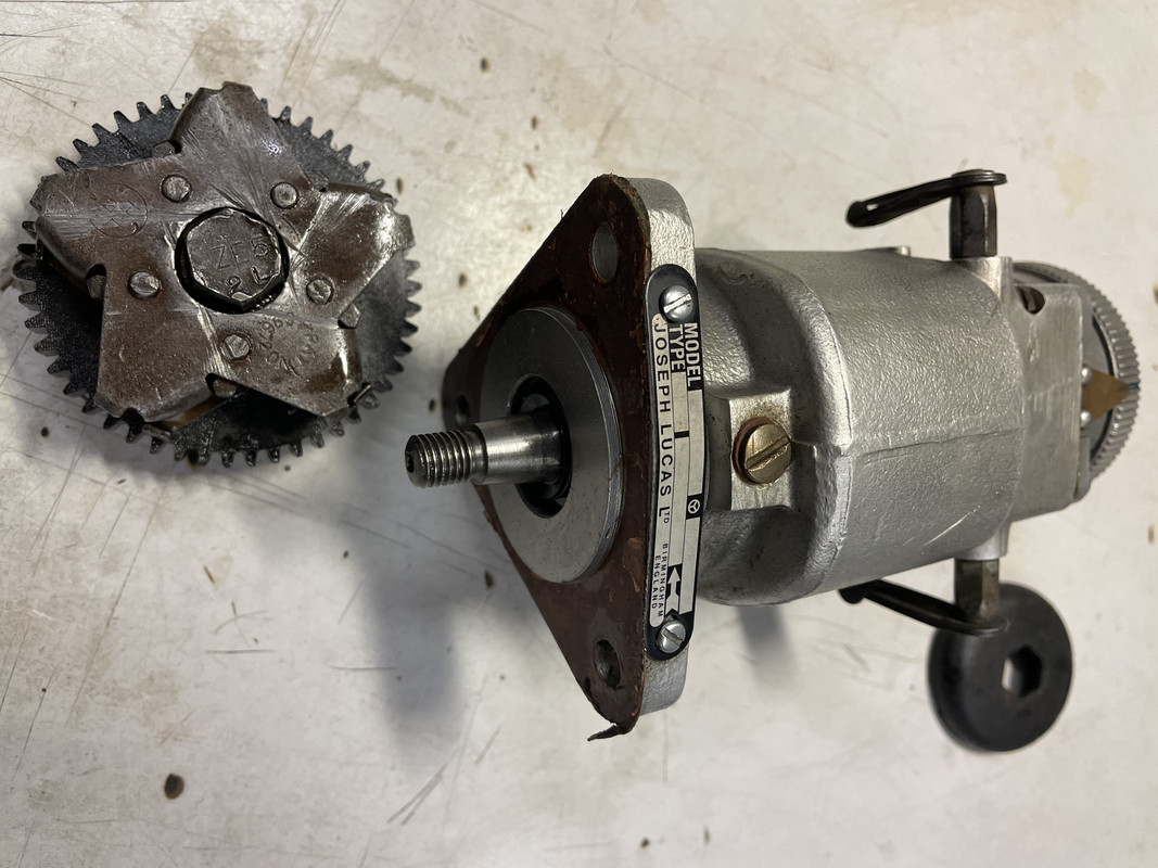

Re: Magnéto Lucas K2F
Salut à toutes et tous,
Ce matin, la magnéto a été démontée sans trop de difficulté. Premier constat, l'avance automatique n'est pas Lucas mais BTH et le pignon en fibre doit être remplacé (dents cassées). Deuxième constatation, il n'y que peu de résistance à la rotation ce qui prouve la faiblesse du magnétisme. Enfin, nombre de pièces présentent une certaine usure voire une usure certaine.
Bref, cette magnéto nécessite une rénovation complète dont le coût peut-être estimé aux alentours des 300 € à 400 €, peut-être plus.
Autre option, la remplacer (voir le post d'Elmo) par une magnéto électronique BTH replica K2F en vente chez Chatokhin 1.099 € + le pignon 89 € = 1.188 €. Ou chez BTH au nord de Londres 810 £ + le pignon 70 £ = 880 £ (à TVA égale) = 1.020€ + taxes et frais de douane. Une option étant d'aller la chercher en Angleterre hors TVA ce qui ramène le coût à 733£ = 850€ + les kilomètres, l'essence et Le Schuttle.
Bref, vos avis m'intéressent même si la décision m'incombe (les conseilleurs n'étant pas les...etc.).
