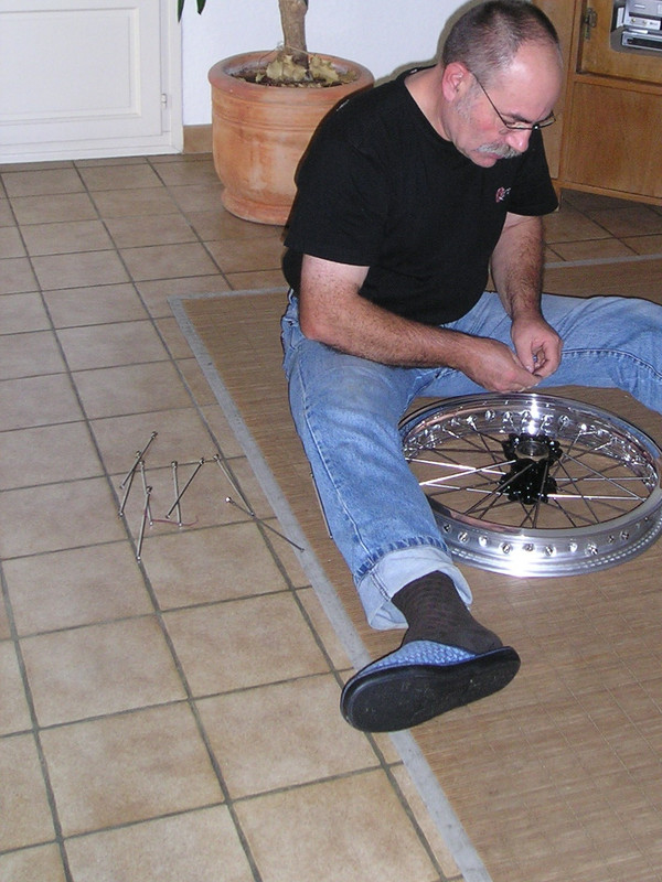

le rayonnage ça fatigue
Messages : 16171
Re: Rayons Roue arrière T140 disk
Pourtant, le chien n'a rien foutu...Pourquoi y dort ?
Richard En ligne
Messages : 1348
Je savais bien que j'avais vu cette position de travail quelque part ...
razblanchard
Messages : 650
Localisation : compiègne
Pauvre chien,
Obligé de faire la sieste sur un nortoniste patenté!!
Mais que fait la SPA?
